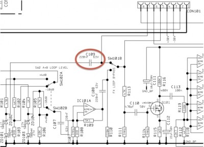

Bizzare ce CC : peut-être un CI de mauvaise qualité ou un défaut de fabrication ?
Pour les autres composants ayant pu souffrir : à priori pas les condensateurs de filtrage HT C2, C3, C7 situés sur le circuit d'alim qui alimente les G2 des EL84, puisque tu indiques que tout fonctionne dans la partie puissance. Les vérifier tout de même, ainsi que les tensions qu'ils délivrent (évidemment sans oscillo, difficile de voir l'ondulation résiduelle, très faible normalement).
Sur le schéma du préampli, cette même HT2_a alimente à partir de W1 un tas de choses ! Vérifier les composants sur cette ligne d'alim : résistances, condensateurs, LND150,... Je pense que la ligne HT2_a du CON5 vient du connecteur W1 via un jumper (d'après le service manual), donc à priori pas d'autres composants sur le trajet hors ceux cités ci-dessus.
Ton problèmes de PCB n'est pas le premier que je vois chez des Vox récents : un Vox AC15 neuf d'1 mois avec un beau CC entre HT et alim filament ! A l'analyse, il s'avère que la piste cuivre HT passe sur le CI à moins d'1 mm, entre les deux pistes filaments !!! Un ptit amorçage du CI et Hop !
Autres Vox AC15 : problèmes de composant claqués, sans doute chauffés excessivement lors de la soudure à la vague... Je ne dénigre pas la marque, je constate simplement qu'il y a a ou a eu des contrôles qualité à revoir. Ce n'est pas la seule à avoir ce genre de problèmes : je me souviens d'un Ampeg SVT (récent) avec des résistances de G2 installées en usine avec la mauvaise valeur... Et des diodes de protection tout simplement non montées...
Bon courage pour ta réparation ; au fait il faut isoler bien entendu la ligne HT2_a du CON5, mais je suppose que tu l'as déjà fait.

ça y est j' ai trouvé. le condo c109 était en court circuit. je l' ai carrément viré et du coup le signal ne passe plus par le send return. je suppose que du coup la qualité du signal s' en trouve amélioré ? à vérifier à l' oscillo !
Quelle est la fonction de ce condo ? Pourquoi le fait qu' il soit en CC faisait chuté et saturé le signal ?

Bravo pour avoir trouvé C109 ! en revoyant le service manual, j'ai compris que CON5 (où il y a eu le CC) est relié à CON101 ; du coup, vérifier aussi les composants situés sur le trajet des lignes 8 et 7 de ce connecteur est logique.C109 est un composant prévu pour 63V ; pas étonnant qu'il ait claqué à 300V ! Vérifier aussi le condensateur C108 : suivant la position du switch SW101B, il est possible qu'il ait aussi morflé, de même que IC101.
Je serais toi, je réinstallerai un C109 neuf : 220nF 63V, tu trouveras chez n'importe quel détaillant électronique, et encore mieux en récup sur des vieux circuits (souvent d'ailleurs de bonne qualité : philips, Wima,... en qualité MKP ou MKT). Comme çà la boucle sera fonctionnelle (du moins si tu as trouvé le fameux ampli op "haute tension"). Donc vérifie aussi IC101 (et IC1, mais je suis quasiment sûr qu'il est mort à cause du CC).

Alors petite surprise en dessoudant complètement c109 car j' avais uniquement dessouder un coté. J' ai trouvé un 22uf polarisé au lieu d' un 220nf ! Il est d' origine. C' est quoi le truc. Il se sont trompé au montage !

Le C109, ce ne serait pas un ".22uF" (avec un point devant le chiffre) qui signifie 0.22 uF ?max10000 a écrit : J' ai trouvé un 22uf polarisé au lieu d' un 220nf ! Il est d' origine.
