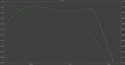

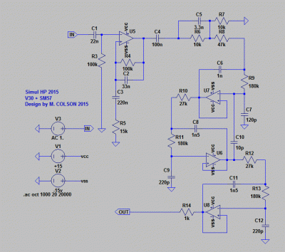

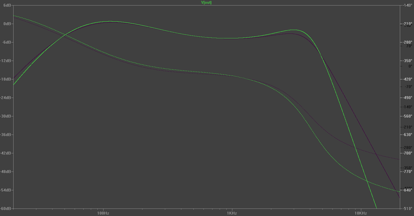

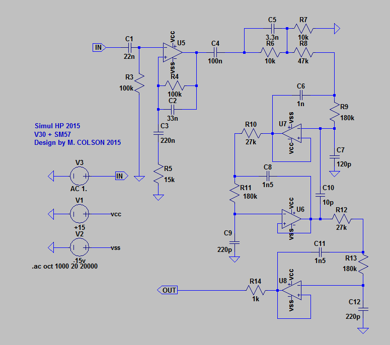

La simulHP 2015 : basée sur celle de la V1, avec un petit plus à 3Khz pour simuler le pic du V30 et j'ai rajouté un étage pour couper plus franchement les aigus après 6KHz. Un TL074 suffira. En violet la V1 et en vert la V2015.

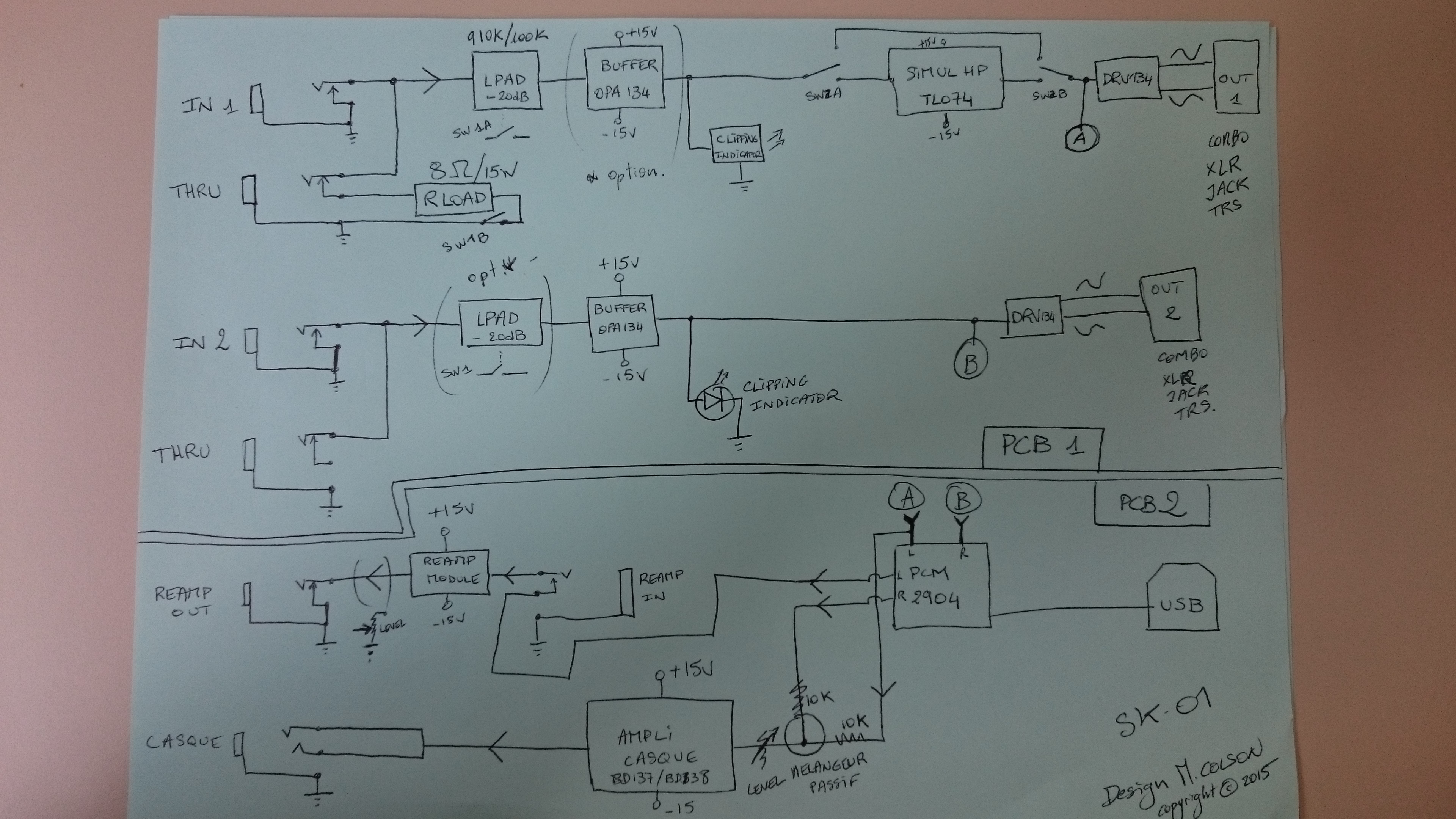

Le 1er PCB regroupera : l'entrée, la sortie link, le L-pad, le buffer, le simulHP et le symétriseur (avec possiblité de strapper facilement le simulHP et le buffer) et la prise XLR.
Un deuxième PCB regroupera : la sortie casque (level et prise) et le module USB
Un troisième PCB pour l'alim : je suis partie sur une alim classique via un transfo interne, à moins que vous me trouviez une solution pour alimenter ça avec un transfo AC externe ?!!

Bah le réamp, ça n'a rien de compliqué : en général, on a une entrée symétrique, il suffit de désymétriser (cf. INA134, le pendant du DRV134), et éventuellement insérer ensuite un potar de volume puis un buffer.McColson a écrit :Reste à plancher sur le module REAMP... Des idées ?
Dans ton cas, la partie "Reamp Module" serait composée uniquement d'un potar suivi d'un OPA134. Par contre je pense que ce serait dommage de se priver d'une entrée symétrique sur ce module, même si ça compliquerait le switching via le connecteur.
