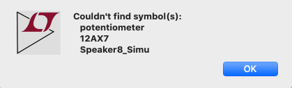

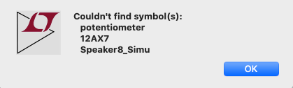

Pour ceux intéressés qui utilisent aussi LTSpice voici le source ici : G5_20th.asc
Quand j'ouvre le fichier dans LTspice, un message d'erreur indique qu'il manque des composants:
Je m'y attendais un peu, les tubes ayant peu de raisons de figurer dans la bibliothèque standard...
Ce qui est curieux, c'est l'absence du potar (pas trouvé dans les symboles standards) et le fait que les 12AX7 sont tracés malgré tout ! :think:
EDIT: Pour le potar, c'est apparemment normal et j'ai trouvé un tuto pour le créer.
EDIT2: Un peu galère (la version Mac ne se présente pas tout à fait comme la version PC) mais c'est OK pour le potar y compris en simulation :banane:
Sur le document, il ne manque finalement à l'affichage que les potars et le HP...
Pour les tubes, tu utilises une bibliothèque perso ?
EDIT: J'ai trouvé une (trop ?) grosse bibliothèque de composants sur le site LTwiki; l'un d'entre vous s'en sert-il ?
