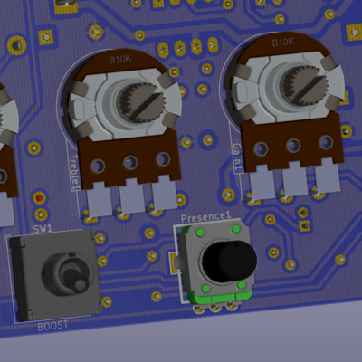

A mon avis, ça fou le bordel, mais j'ai la place pour le faire sur le pcb. Il faudrait vraiment oublier cette sortie symétrique à mon avis pour se concentrer sur une sortie asymétrique et repasser par un symétriseur pour faire une sortie XLR propre avec un gnd lift dédié.
La prise XLR se fixant sur le chassis, j'imaginais un petit pcb dédié pour la prise XLR, avec justement un interrupteur dessus, et la possibilité du coup d'avoir qq composants autour. J'ai l'impression que c'est vraiment la solution la plus adaptée pour bien faire.
EDIT :
Comme ça me perturbait d'avoir cette contre réaction sur cette sortie symétrique, j'ai lancé une nouvelle mouture, avec une contre réaction, et donc avec une sortie asymétrique sur prise mono, c'est bien plus simple pour le PCB, pour le schéma, et l'option prise XLR sera sur un petit pcb avec un DRV134 et ça ira bien pour ceux qui le souhaite, voilà j'ai tranché après moult tergiversations !
Et comme je vois arriver lemontheo de loin avec sa CR j'ai en profité pour mettre... une présence !!!
			-  presence
Avec un joli petit potar alpha 9mm qui sera parfait non loin du potar treble
Dans l'idée de faire une préamp sur la même base mais avec le schéma du MI60, ça sera déjà là au moins
J'ai juste agrandi un peu le PCB à 60mm de large, sinon le potar n'était pas aligné avec les petits switchs.
J'ai fais une nouvelle branche sur github pour le développement sur cette base là. (A-wai, c'est une bonne idée ? ou un nouveau repro aurait été mieux ?)
https://github.com/McColson/Stompbox-G5 ... preamp/RC4

				On comprend pourquoi c'est vous le chef, chef...
C'est vraiment au top. Je n'aurais même pas pensé à la présence. J'avais plus dans l'idée la CR fixe à la Fender. Mais là,....

				McColson a écrit : 12 mai 2019, 20:38Comme ça me perturbait d'avoir cette contre réaction sur cette sortie symétrique, j'ai lancé une nouvelle mouture, avec une contre réaction, et donc avec une sortie asymétrique sur prise mono, c'est bien plus simple pour le PCB, pour le schéma, et l'option prise XLR sera sur un petit pcb avec un DRV134 et ça ira bien pour ceux qui le souhaite, voilà j'ai tranché après moult tergiversations !
C'est un bon choix je pense, la sortie symétrique directe aurait été un bonus sympa à l'utilisation d'un transfo, mais faut pas non plus que ça pose plus de problèmes que ça n'en résout
McColson a écrit : 12 mai 2019, 20:38J'ai fais une nouvelle branche sur github pour le développement sur cette base là. (A-wai, c'est une bonne idée ? ou un nouveau repro aurait été mieux ?)
Yep, une nouvelle branche c'est pas mal, ça reste le même projet avec juste quelques détails qui changent.
