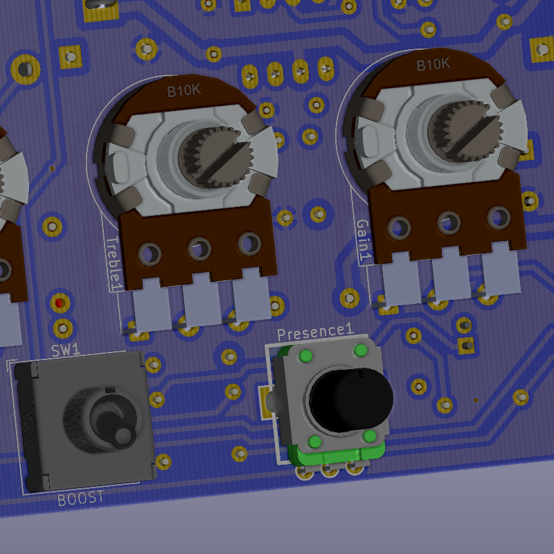

Comme ça me perturbait d'avoir cette contre réaction sur cette sortie symétrique, j'ai lancé une nouvelle mouture, avec une contre réaction, et donc avec une sortie asymétrique sur prise mono, c'est bien plus simple pour le PCB, pour le schéma, et l'option prise XLR sera sur un petit pcb avec un DRV134 et ça ira bien pour ceux qui le souhaite, voilà j'ai tranché après moult tergiversations !
Et comme je vois arriver lemontheo de loin avec sa CR j'ai en profité pour mettre... une présence !!!
presence
presence
Avec un joli petit potar alpha 9mm qui sera parfait non loin du potar treble ;-)
Dans l'idée de faire une préamp sur la même base mais avec le schéma du MI60, ça sera déjà là au moins ;-)
J'ai juste agrandi un peu le PCB à 60mm de large, sinon le potar n'était pas aligné avec les petits switchs.
J'ai fais une nouvelle branche sur github pour le développement sur cette base là. (A-wai, c'est une bonne idée ? ou un nouveau repro aurait été mieux ?)
https://github.com/McColson/Stompbox-G5 ... preamp/RC4
