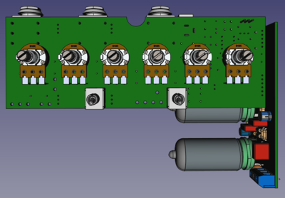

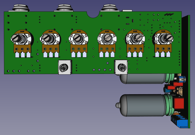

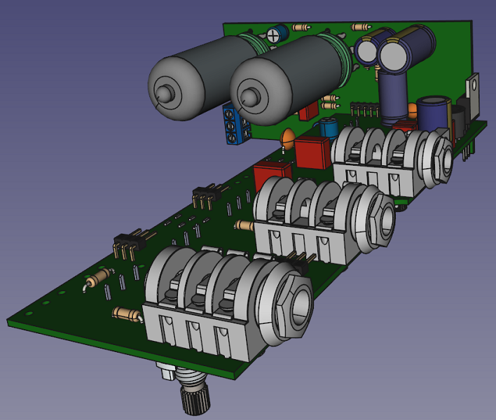

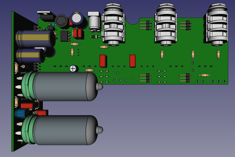

J'ai transféré le convertisseur sur le PCB principal, j'ai du décaler le jack d'entrée ainsi que la prise pour l'alim. Ca m'a fait suffisamment de place pour mettre le convertisseur (et même pour pouvoir greffer le NCH6100HV, j'ai prévu l'empreinte).
J'ai revu tout le pcb_tube et le pcb_main.
Pour chaque condo, j'ai été chercher le modèle 3D pour voir si l'assemblage 3D ne posait pas de problème. Il a fallu remonter un peu le condo d'alim sur le pcb_tube, mais je pense qu'on est pas loin d'être bon.
Tout le dossier est là : (les 2 projets kicad, ainsi que l'assemblage 3D pour freecad)
Dossier complet - G5 Stompbox - 15MB
Rendu
Rendu
Rendu-2
Rendu-2
Rendu-3
Rendu-3

Je pense juste à un détail, concernant le PCB supportant des tubes, il est fixé comment? Parce que si c'est juste en mode carte fille, j'ai peur qu'à l'usage, ça ne tienne pas. Peut être une fixation au boitier avec une petite entretoise?
Messages : 8072
Oui une petite équerre est prévue en bas du PCB_tube.
