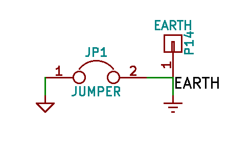

a-wai a écrit : 04 avr. 2019, 22:51 Sur mes PCBs d'ampli, j'ai une masse audio (avec des pistes, pas de plan de masse) et un plan de masse ("terre" serait plus approprié) global et séparé, relié au chassis sur la vis de fixation la + proche de la 1ère triode ; c'est à cet endroit que ma piste de masse vient se connecter à mon plan de "terre".
Ça rejoint les commentaires des copains, quoi ;)
Techniquement tu fais comment sous kicad pour ne pas avoir ton plan de masse qui absorbe tes pistes de masse déjà tracées ?
Parce que sur ton schéma pour pouvoir connecter les deux tu est obligé de relier les masses audio avec ta masse "terre", non ?

McColson a écrit : 05 avr. 2019, 8:56Techniquement tu fais comment sous kicad pour ne pas avoir ton plan de masse qui absorbe tes pistes de masse déjà tracées ?
Pour connecter 2 éléments sans vraiment les connecter, il y a le jumper ;)
Le label noir EARTH permet de nommer le net pour pas galérer à le trouver quand je crée les plans de masse, et je mets une empreinte de trou métallisé 3.2mm pour P14 sur le PCB, ce qui me permet d'en faire à la fois un point de fixation du PCB et un contact masse/chassis, que je positionne évidemment au plus près de la cathode de la 1ère triode.
Ok je comprends mais j'ai une dernière question, pour ton jumper tu mets quoi comme empreinte ? Parce que souder une petit fil à chaque fois c'est quand même con ! jumper CMS à souder ?
EDIT : j'ai trouvé jumper qui sont déjà relié !!! Donc c'est cool ça !
Messages : 2735
Tu as des empreintes de jumper CMS "fermé" (c'est à dire avec une connexion pré-existante entre les 2 pads) dans KiCAD ;)
EDIT: ah, c'est bon, t'as trouvé tout seul :)
Ok alors j'ai trouvé la subtilité quand tu fais un plan de masse 'terre' sur chaque face pour que tes pistes (masse audio) ne soit pas absorbées !
Il faut que ton symbole sur le schéma soit un jumper 'ouvert' (pas de connection électrique) mais tu triches sur l'empreinte et tu prends un jumper 'fermé' (du coup connection faite via l'empreinte) !!!
Pas si simple en fait !

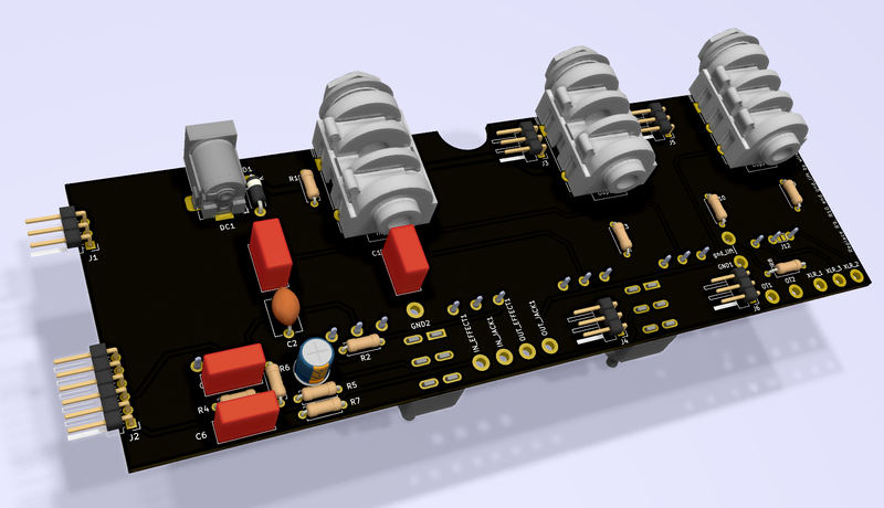

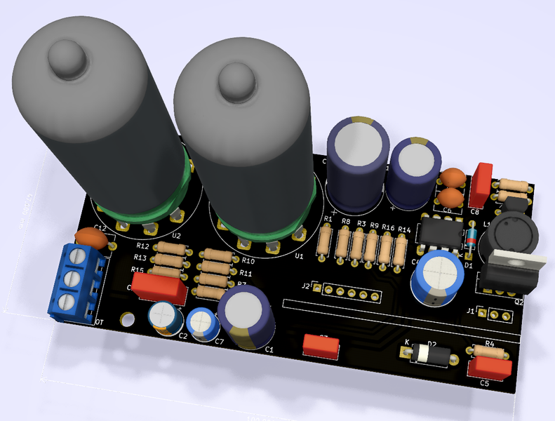

Tout est dispo là, je suis pas contre une relecture indépendante ;-)
https://github.com/McColson/Stompbox-G5
Messages : 2735
J'ai jeté un oeil rapidement, j'aurais pas mal de petites remarques sur des points de détail, mais il y a surtout un point qui me chiffonne : l'agencement des composants sur le PCB tubes.
Les 2 sockets dans un coin, les résistances groupées en 2 gros paquets, les condos de filtrage idem, c'est loin d'être optimal. Par exemple les condos de filtrage : pour faire leur job au mieux, ils doivent être placés au plus près des tubes qu'ils alimentent. Et d'une manière générale, plus les liaisons sont courtes, mieux c'est ;)
Alors vu la taille du bouzin et ce qu'il faut y caser, je me doute que le placement/routage a du être une bonne prise de tête, mais du coup, pourquoi ne pas bouger le convertisseur DC/DC sur le PCB principal ? Il y a de la place, tout y est assez aéré, je pense que ça permettrait de bien peaufiner la chose au final.
Et à terme, s'il reste un peu de place, on pourrait éventuellement envisager de remettre quelques composants sur le PCB tubes, comme C5-C6-R6-R7 (ça ferait un "détour" en moins).
