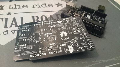

Bon a-wai, j'ai un nouveau fer à souder et ton PCB qui traine sur le bureau, je sens que je suis bien chaud pour faire les soudures ce we, tu as des dernières recommandations ?

Posté : 03 mars 2017, 16:22
par a-wai
Bah hormis mon post du bas de la page 10, rien de neuf...

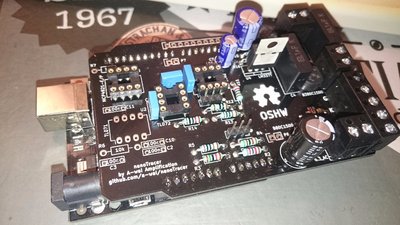

Bon ça y est, c'est soudé
![Wink ;-)](./images/smilies/icon_wink.gif)
T'as plus le choix
![DSC_0513.jpg (147.41 Kio) Vu 7331 fois Nanotracer](./download/file.php?id=1613&t=1)
- Nanotracer
EDIT : A propos de R14, avec un 10k tu dis que ça monte à 400mA avec une Arduino Uno ce qui me semble très élevé vu les tubes qu'on est amené à tester (max un KT88 tire 140mA à 250V). Tu proposes de la passer à 100k pour les tubes de préamp mais ça plafonne à 40/50mA.
J'ai prévu de monter R14 sur un petit switch, mais au final je me demande si on peut pas couper la poire en deux (genre 40k) et choisir une valeur qui plafonnerai à 200mA et qui approterai une précision suffisante avec le DAC/ADC.
A moins que ça gêne qqchose dans l'écriture du programme par la suite (j'avoue je pige que dalle dans la programmation).
