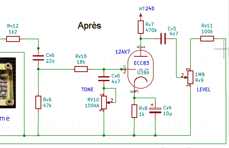

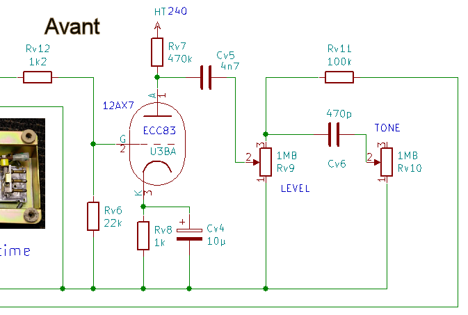

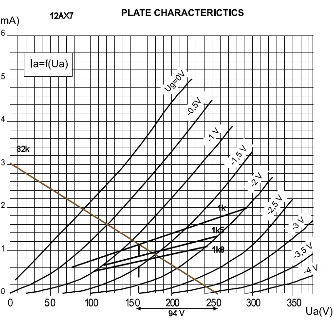

- le Garnet Tone Control :!: Il utilise une triode dont le gain est bridé à 12,6 sinon impossible de faire varier basses et aigus avec un seul potentiomètre en CR entre anode et cathode. Pour les amplis simples c'est une super idée qui permet de garder du gain après l'étage d'entrée et le tone control ( 12 contre 4 pour un Fender classique à 2 ou 3 bandes et 8 pour notre TS G5 hyper raffiné !). Comme ici on doit absolument garder notre gain d'environ 78 on voit que le Garnet est exclu :mur:
- reste un montage en amont de la grille avec un passe-haut pour atténuer le 100 Hz et le tone control attaquant la grille de U3B sur LTSpice ça marche... reste à voir dans la réalité mais c'est notre dernière chance sachant que la config actuelle est tout à fait convenable (cf Bilbo :wink: ) , voici comment je verrais ça . Je câble et je vous informe .....

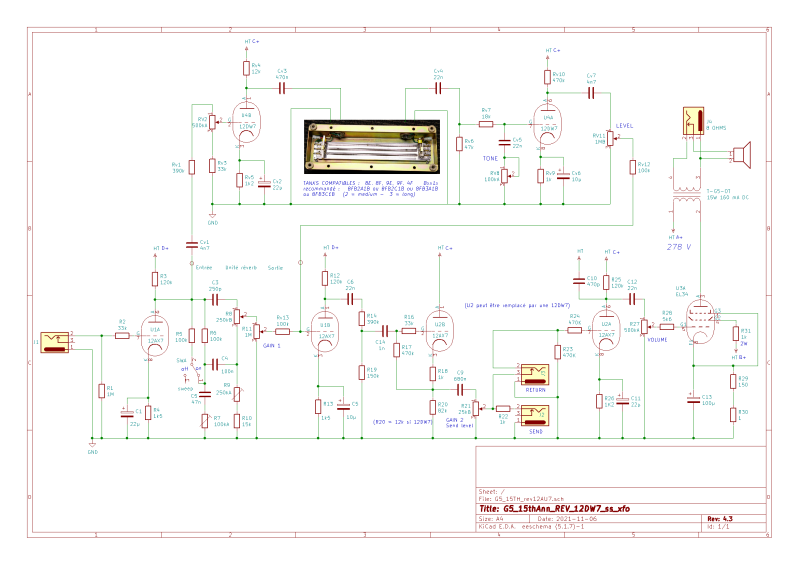

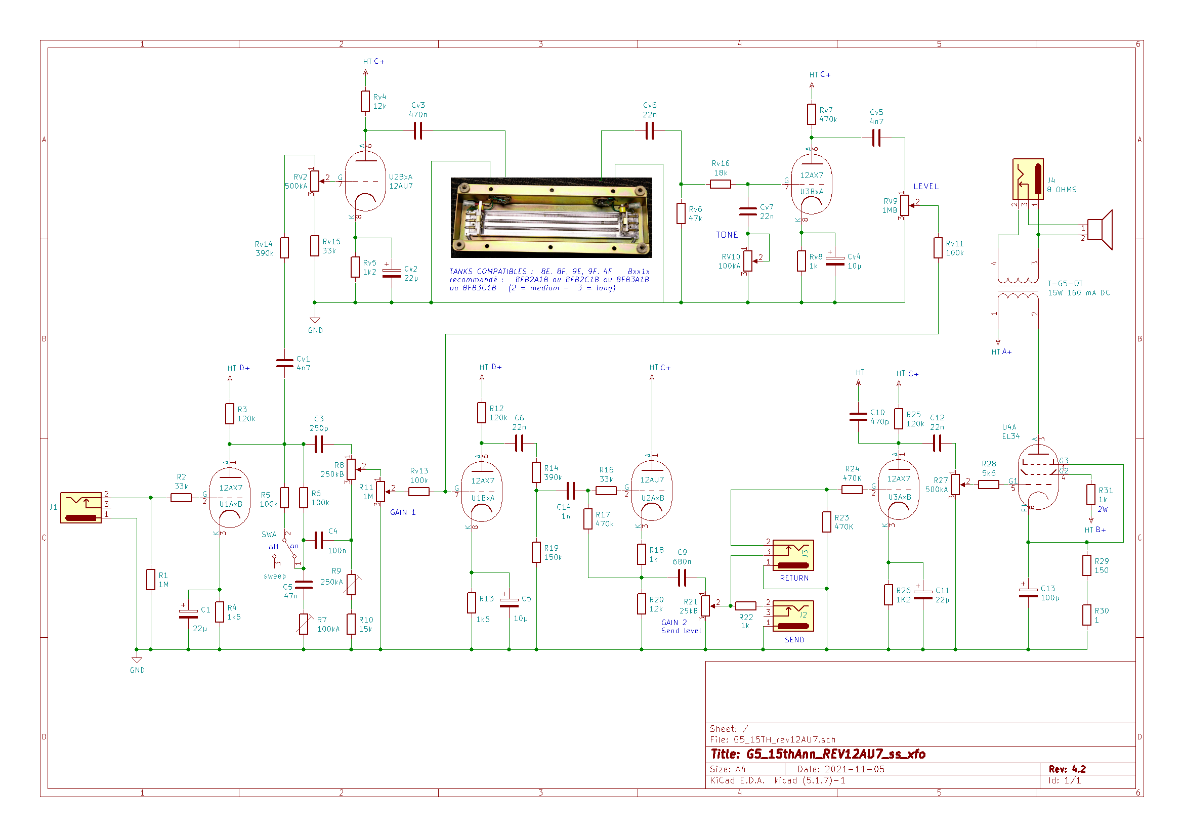

Je pense que l'affaire est maintenant quasi bouclée : le G5 nouveau est arrivé :banane: ! Il va sortir pratiquement en même temps que le Beaujolais nouveau :) mais le premier pourra être consommé sans modération. Tout comme le Beaujolais nouveau cependant nous ne pourrons pas nous faire chambrer : c'est une réussite ! :lol:
J'ai remis le plan à jour au propre en version 4.1 . Le voici (cliquer pour télécharger / agrandir)

Avec le TONE de la réverb ramené devant U3B j'ai refait un sample en mode Rolling Stones (Gimme Shelter) avec une guitare solo à droite qui exploite la palette de la réverb to the full :

Il te manque qq valeurs sur le schéma, notamment autour de l'anode de U3A ainsi que la R sous R14.
Il faut revoir la nomenclature sur la partie réverbe pour que ce soit un peu plus cohérent. Je peux t'aider si tu souhaites.
Ben saperlipopette mais c'est vrai ! :think:

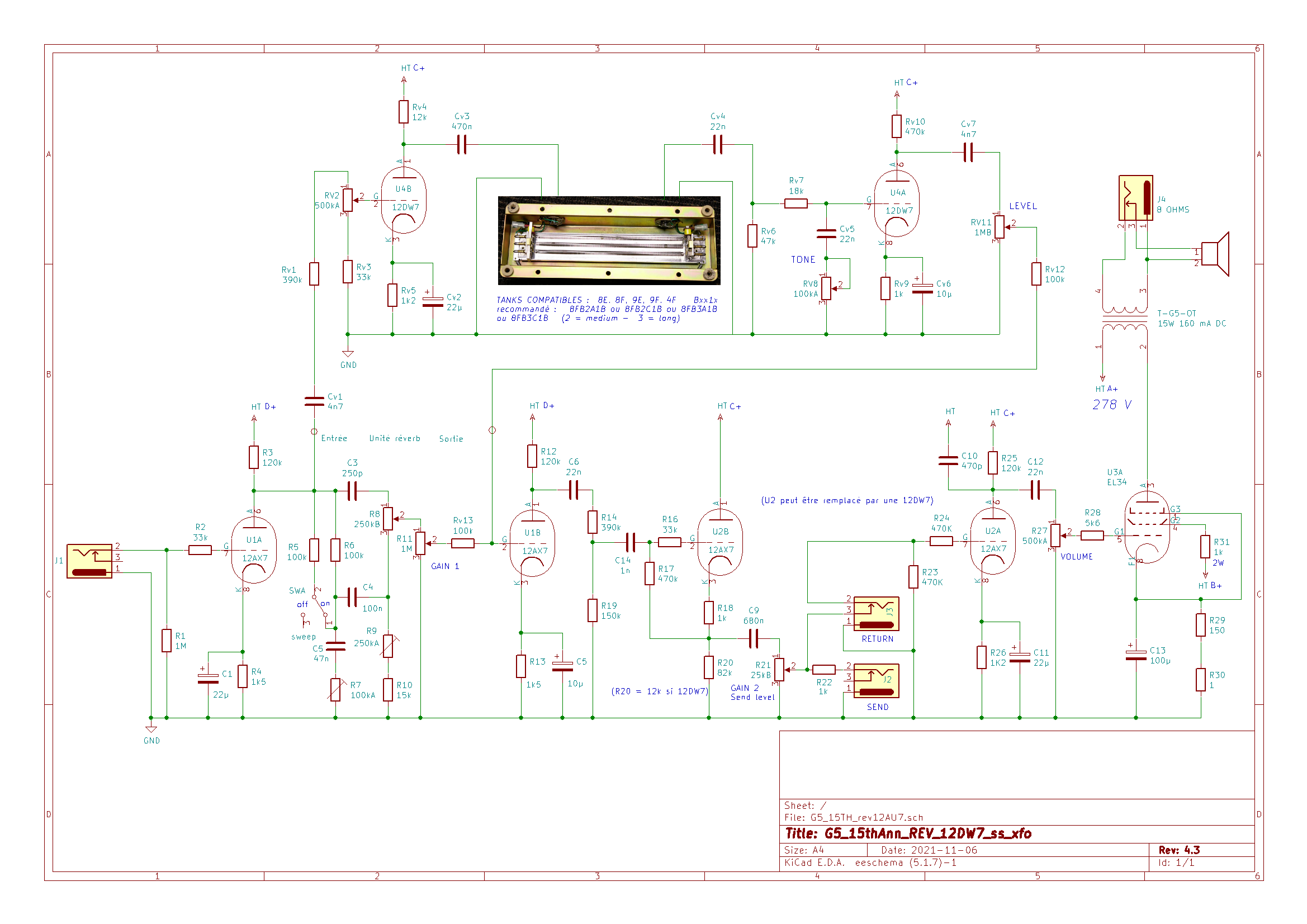

Voici le schéma en version 4.2 complété (cliquer pour agrandir / télécharger):
Pour la nomenclature, oui , peux-tu m'en dire plus ?

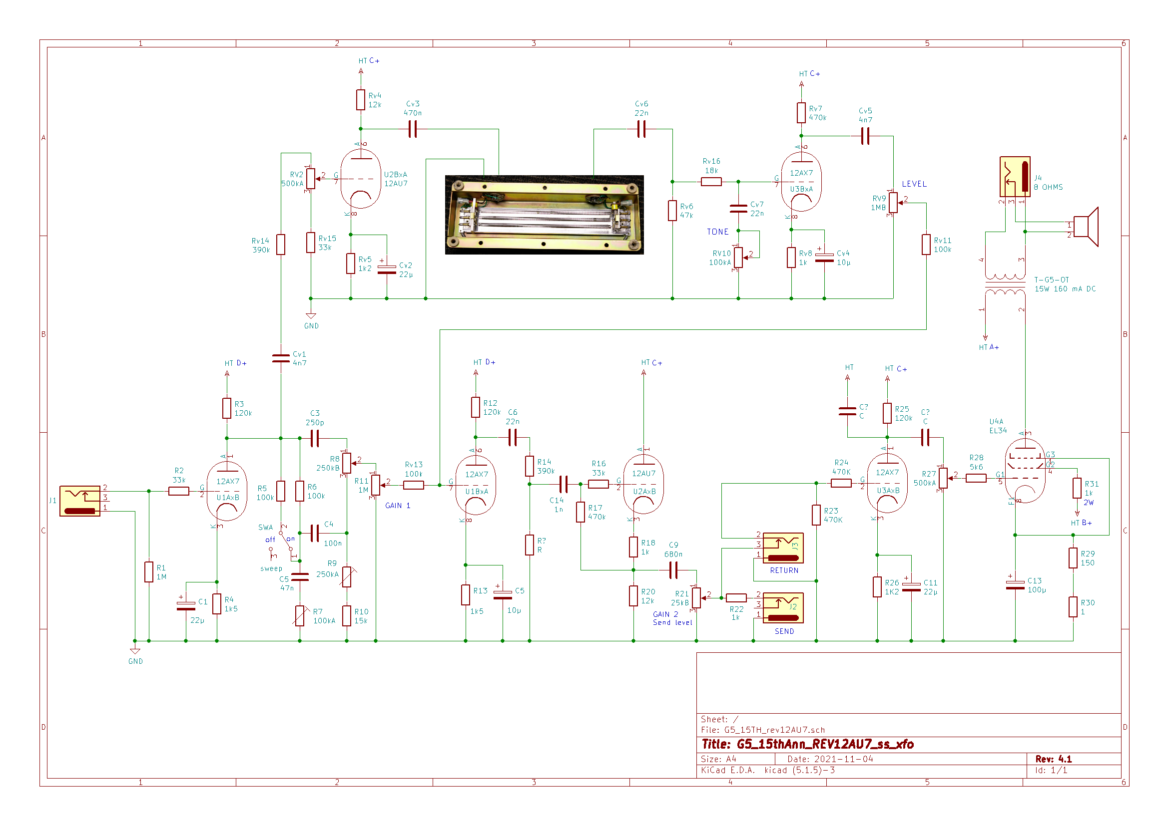

EDIT : Pour aller dans ton sens on peut pousser l'interchangeabilité des tubes encore plus loin en permettant de passer facilement de 12AX7 à 12AU7 et vice-versa pour la CF si on y trouve un intérêt.
Il suffit de veiller dans le layout à configurer le socket de la CF de manière à accepter soit une 12AX7 soit une 12DW7 avec la 12AU7 à la bonne place soit les pins 1,2 et 3. Ceci en changeant uniquement R20 ! R20 = 12 k pour la 12AU7 et 82k pour la 12AX7. J'ai tracé les droites de charge pour les deux configs et simulé les deux cas sur LTSpice : ça marche. Ça donne ça :
Pour la 12AU
Pour la 12AX
On voit qu'en gardant R18 à 1k dans les deux cas on reste cohérent.
Voici le câblage à respecter pour cela :
Pour l'option réverbe ou non on va donc faire des BOMS séparés. Je suppose que tu es prêt aussi à proposer un layout plus convivial que le mien , ce qui n'empêche pas que je peux aussi m'en occuper en partie...

EDIT : voici ma proposition de plan générique avec 2 12AX7 en préamp dont la deuxième est convertible en 12DW7 au prix d'une modif de R20 :
La réverb est un module séparé mais non autonome ! ( Ne pas confondre avec notre projet de Stand Alone :chut: )
(cliquer pour agrandir)
