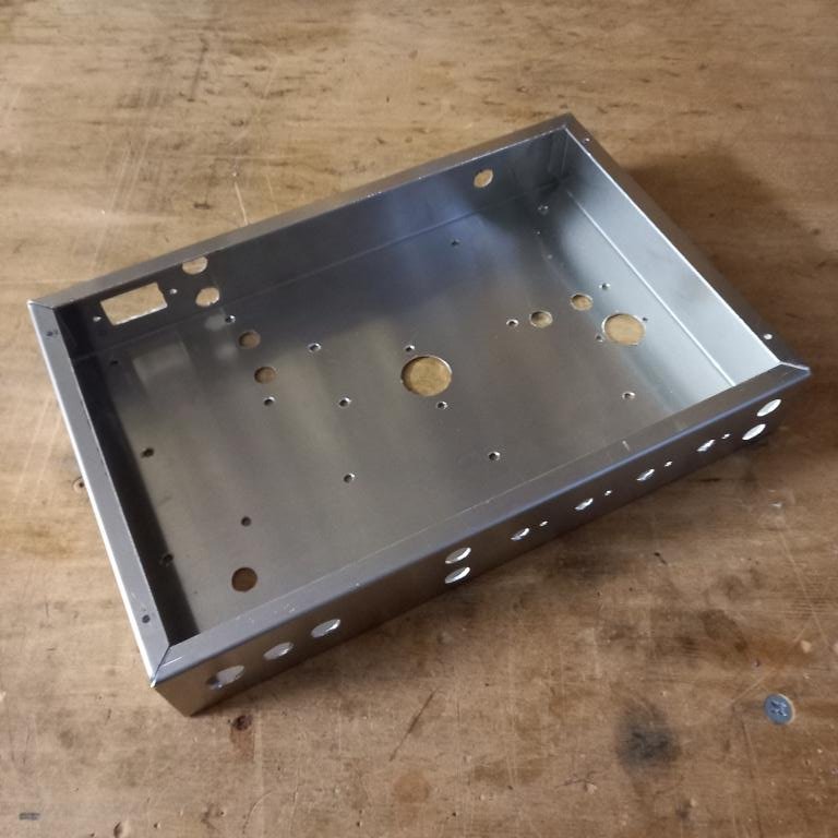

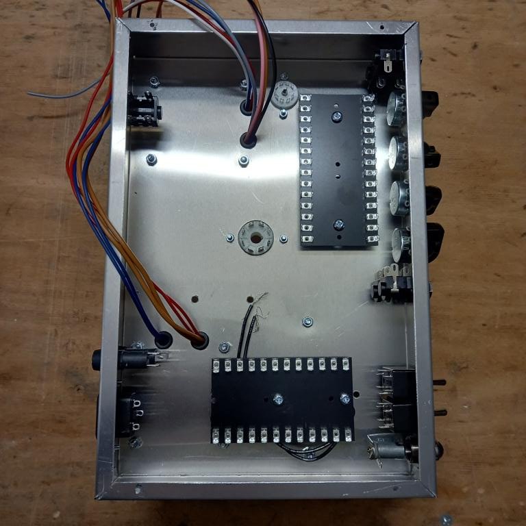

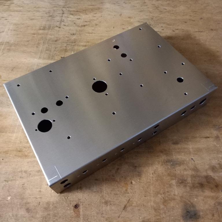

Je n'ai pas pu utiliser tout le gabarit du manuel.
Déjà les transfos sont différents. Fixations: 66 x 61 au lieu de 70 x 80
Mais à cause du capot qui dépassait du boitier j'ai dû rentrer un peu le transfo de sortie.
Ensuite les plaques font 55 de large donc plus encombrantes que celles d'origine (dont je ne connait pas la largeur exacte).
J'ai du rapprocher la 12AX7 du bord de 10mm.
Je vais mettre mes cotes sur le plan du manuel si tu y tiens.
Mais tout ça n'est pas bien grave.
C'est le jeu. Demain les transfos peuvent encore changer.
Et après tout, si on ne veut pas bricoler un peu on achète un ampli tout fait et basta !
Sur la guitare électrique je me suis posé un milliers de questions. Et pourtant ça a l'air simple une guitare électrique au premier abord !

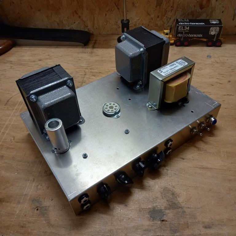

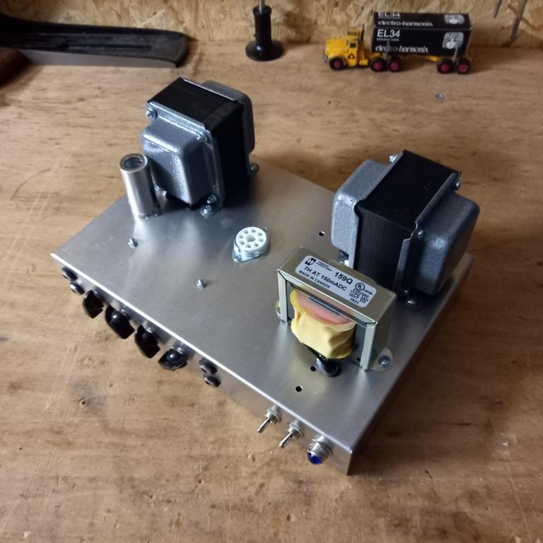

Bref voici déjà les photos. J'ai bien avancé ce soir. Merci le changement d'heure !

- Messages : 8068
Merci pour ces retours, les transfos ont changés de fournisseurs il y a qq années déjà.
Et la plaque l'année dernière.
Il faudrait refaire le plan de perçage avec ces nouvelles fournitures à l'occasion.
On essaye de maintenir le plus possible à jour les documents de montage.
Si tu te sens motivé, on peut essayer de bosser dessus et de sortir une version à jour.
ça me semble bien parti tout ça
