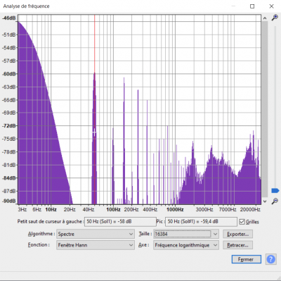

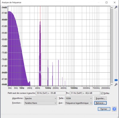

Alors voilà mes mesures :
Reverbe direct dans carte son, rien dans l'entrée de la réverbe pour les mesures. Carte son gain à 8/10 (15h), entrée instrument, mix à fond, tone à fond et dwell à fond. Terre de connectée sur le châssis.
Tank dans le cab à la position la plus silencieuse :

Et tank en dehors à 50 cm du cab :
En dehors du cab
En dehors du cab
Le 50Hz reste à -60dB ce qui est tout à fait honnête, le souffle vient des multiples 150HZ / 250Hz etc (-60dB aussi), et de la bande 2kHz -16Khz, mais aux alentours de -75dB.
Je ne sais pas trop quoi en penser...Ce qu'on entend c'est les harmoniques à 150Hz / 250Hz etc... ou le bruit après 2Khz ?

Il ne faudrait pas être trop exigeant quand même. Regarde ce que donne la TT_reverb dans exactement les mêmes conditions :
Ta 6PG5 est bien meilleure, compte tenu également de la terre fortement parasitée chez moi.
Tu as raison, en condition normale d’utilisation c’est très très largement exploitable !
