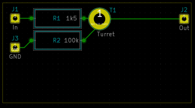

J'ai quand même fait un test de ouf : création de footprint pour résistance, basée sur du CMS. J'ai mis les pads sur la face inférieure (pour ne pas que ça se voit du dessus) ; du coup je peux mettre des turrets/pad, des pistes cuivre etc. sans que DRC ne gueule (en fait si, il gueule quand la résistance est trop proche du turret mais bon ...
C'est tordu et en plus je pense que c'est un manque du DRC qui risque d'être corrigé à l'avenir : en effet, du CMS sur une face avec les pads cuivre sur l'autre côté, dans la vraie vie, ch'us pas sûr que ça marche vraiment LOOOOOOOL
(bon ok, c'est tordu)

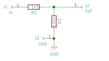

Pour le moment je suis en mode "tiens, j'ai une idée, ce serait possible ça ?" et zou je teste sous Kicad voir s'il gueule ou non ... donc ce n'est pas très "construit", c'est plutôt de la bricole etc. (et je me demande si une version future de Kicad ne va pas réagir violemment lors du DRC : déjà la V5.0.0 que j'ai sous Windows est vachement plus permissive que la 5.1.9 que j'utilise sous Mac).
Bref, le schéma de test est tout con :
A noter que le turret ne figure pas (pour le moment) dans le schéma mais c'est une option possible ; sans turret inséré dans le schéma, il faut manuellement ajouter l'empreinte sous pcbnew et l'affecter au bon "net" (dans mon cas "J2 pad 1" : c'est simple à faire, mais sur un "vrai" schéma plus compliqué, c'est peut-être chiant). Par ailleurs, si on fait une modif dans le schéma et qu'on les reporte sur pcbnew à l'aide du bouton "mise à jour du pcb à partir du schéma", le turret disparaît, ce qui milite à mort à faire figurer les turrets dans le schéma. Comme les turrets appartiennent plus au monde PCB / Layout, ce sera un processus itératif du genre "tiens, j'ai besoin d'un turret là sur mon PCB, je l'ajoute d'abord dans le schéma puis je propage la modif vers le PCB" (ch'ais pas si c'est bien clair)
Ensuite : oui, dans l'état actuel de mes réflexions, les pistes en vert (ainsi que les pads non traversants) seront présentes sous le PCB (on s'en fout, on ne les voit pas :siffle: ) ; cela résout entre autre chose la distance entre composant et turret : on n'est pas obligé de faire une tripotée de footprint de type résistance par exemple du fait qu'un turret est un peu plus éloigné.

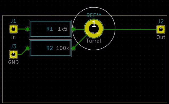

Voici 2 modifs :
- Ajout d'un symbole turret dans le schéma (ça frotte un peu, mais après tout on ajoute les connecteurs, et le turret est un connecteur, quoi) => le turret est systématiquement pris en compte par pcbnew et affecté au bon "net"
- sur l'empreinte du turret, le gros cercle autour du turret, de diamètre 12mm, représente la place laissée à l'outil de sertissage du turret. Certes, on part du principe qu'il sera soudé non-serti (mais ceinture et bretelle) si jamais à force de souder / dessouder des composants sur le turret ce dernier a tendance à se barrer, j'ai prévu de pouvoir le sertir. Ce cercle que j'avais affecté à F.CrtYd (courtyard = facilité de mise en place à la main ou par une machine si j'ai bien compris), je l'affecte désormais à dwgs.user (un "dessin utilisateur"). Cela permet d'éviter les erreurs DRC de superposition d'empreintes (youpi !) et en décochant, on ne le voit plus quand on en a marre de voir des gros cercles partout, quand il y aura une tripotée de turrets
Et donc le schéma devient :
Le PCB avec la zone démilitarisée autour du turret pour laisser éventuellement la place à l'outil de sertissage :

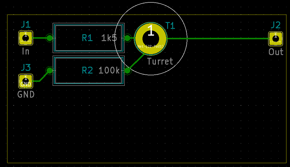

PCB avec Dwgs.User désactivé pour moins surcharger la vue :

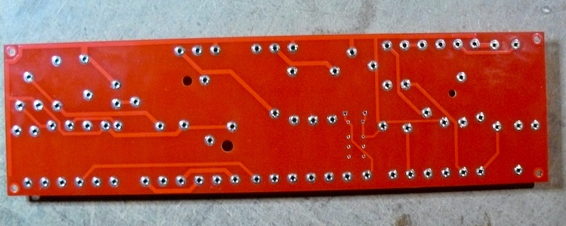

Grosse réactivité !

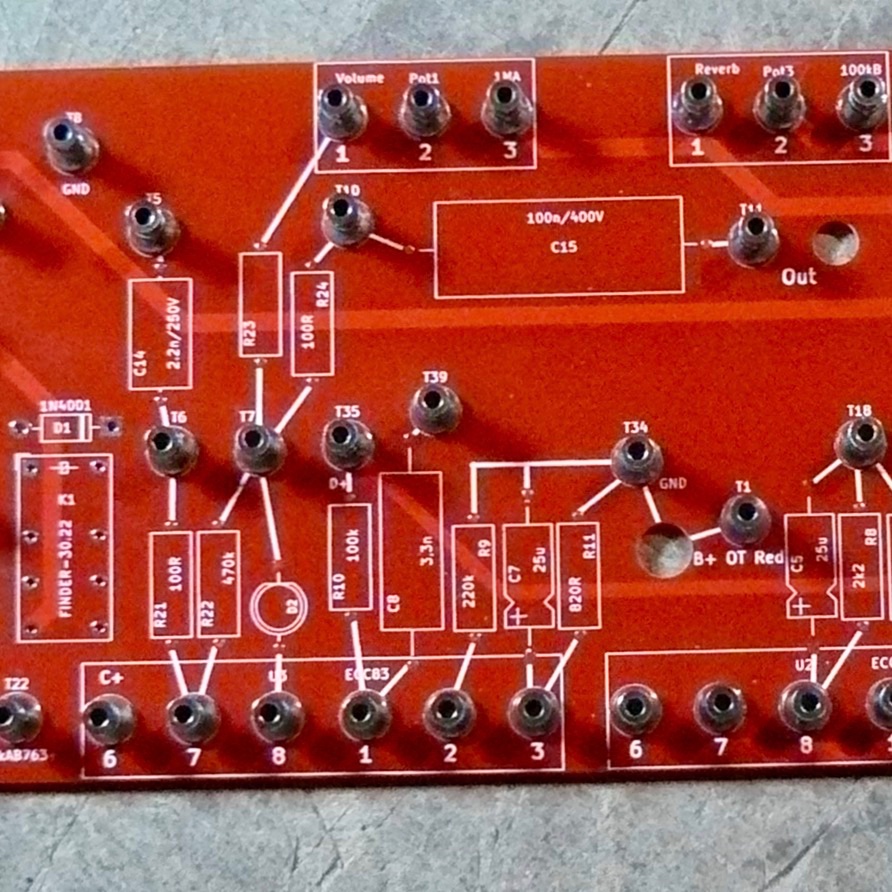

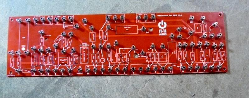

Un an après (mais il m'est déjà arrivé de mettre les mains dans le cambouis 2 ans après l'idée par manque de temps), bref voici un premier proto, à l'heure actuelle à l'état "turrets" :
Turrets sertis, je souderai ensuite pour un meilleur contact
Une vue plus rapprochée : on voit les pastilles de CMS et le marquage FSilk :
Quel intérêt (par rapport à un montage plus classique avec turret sur plaque) ? Franchement, pas flagrant, c'est surtout pour concrétiser une idée que j'avais en tête ! Alors certes :
  • on n'a pas à découper la plaque :mrgreen:
  • On n'a pas à percer les trous pour les turrets
  • on évite les fils de liaisons entre turrets
  • le marquage fSilk identifie le layout
Vous le voyez, on peut se poser la question de l'intérêt du truc.
Parmi les trucs un poil plus sympas (quoique éviter les fils de liaison, sauf si je me suis vautré sur la largeur des pistes, c'est pas mal) :

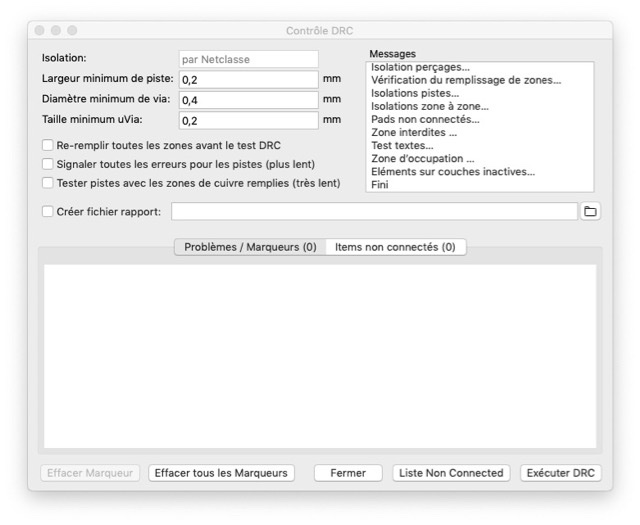

  • la vérification DRC qui indique si toutes les liaisons sont conformes au schéma (mais d'hab, je le fais au Stabilo entre mon layout et le schéma, ça fonctionne pas mal non plus
  • si on veut intégrer un bout de PCB (dans mon cas, un relais) je trouve ça élégant
Suite à la suggestion de McColson, je suis parti sur un design 4 couches en trichant et en lui faisant croire que les composants sont des CMS (et je me suis tapé le design (parfois un poil foireux, j'avoue) des empreintes des composants) ; cela permet de passer le DRC. Ensuite, j'ai transformé le PCB 4 couches en 2 couches (pour les liens inter turrets) et je repasse le DRC en négligeant les alertes "composants non reliés" (il y en a évidemment une palanquée) : on s'attache juste aux erreurs de type "pistes trop proches des pastilles".
Ah oui, j'oubliais : même après avoir redessiné les empreintes, je mets pas mal plus de temps à pondre le (pseudo) PCB que de dessiner le layout turret/plaque sous MS Visio, mais c'est peut-être une question d'habitude ...
A suivre pour voir si au final, le machin fonctionnera correctement !
