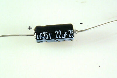

Condo trop proche de la résistance de cathode ? (ça chauffe)
Condo monté par mégarde à l'envers et qui a fini par rendre l'âme ?

À jptrol et potegui: Pour le transfo de sortie, mes mesures ne sont pas stables du tout.... (?)
À bilbo : le condo est bien à l'endroit (bague noir : moins?)
La résistance 2w est proche oui (2 3 mm)

Tout dépend ce que tu appelles "bague noire" :
Après, rien ne t'empêche de le changer en laissant une hauteur de patte supplémentaire pour l'éloigner un peu de R12 (chaleur)
(ce n'est qu'une piste ;-) )

Merci, c est bien ça, il a cette forme «,amincie» vers le ,+
J eloignerai me nouveau de la R
