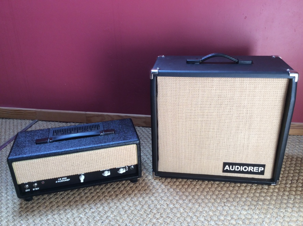

AMPLI terminé je vous envoie des photos ça marche d'enfer 25w en pure classe A deux lampes de préampli deux 6l6gc un volume un master un tone
comme disent les anglais simplicity is king less is more
merci a vous
prochain projet matchless chieftain en 20w A+

désolé pour le retard pas beaucoup de temps en ce moment ampli parti en Corse ....
