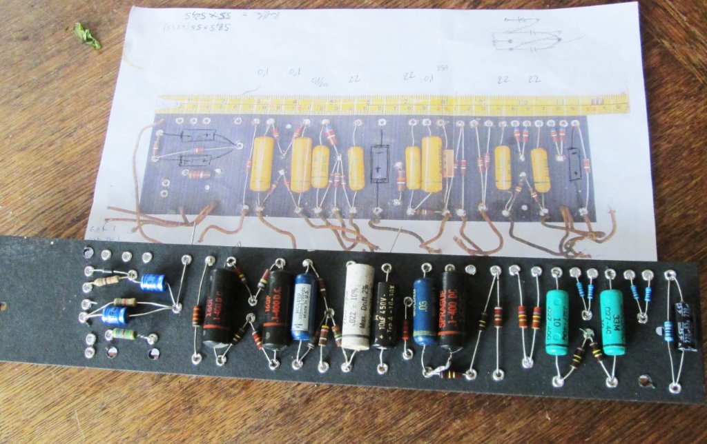

Re: Bassman 5F6-a
La vache ! T'as dû les payer bonbon tes condos, non ? Récup' ?
