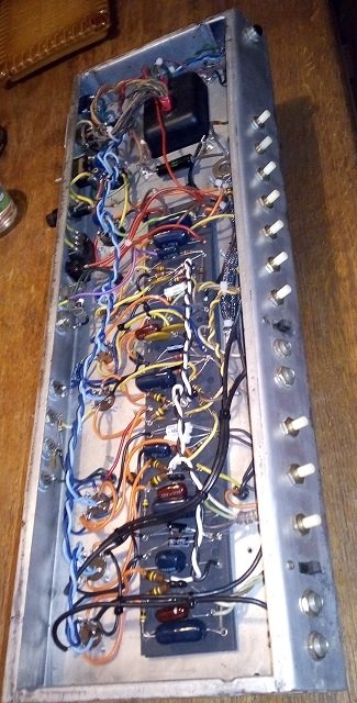

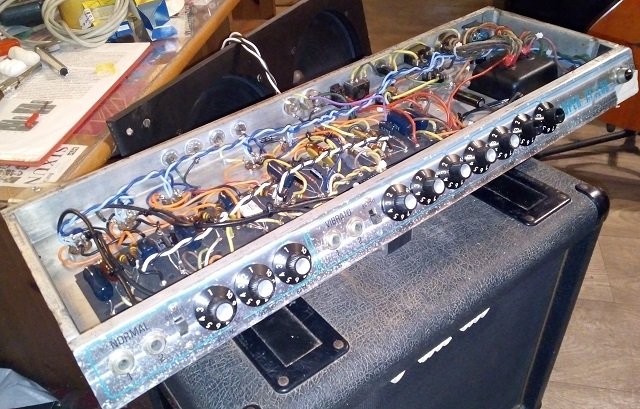

bon j ai eu un petit souci de fourniture de capas qui a traîné en longueur....,mais voilà j ai pu finir le câblage et procéder au premier test ,
et ça marche plutôt bien
!!!!je dois encore réglé le bias mais le son est là , c'est dynamique ,c'est clair ,les corrections sont font leurs boulot , la reverb est bonne ,seul souci le vibrato est très faible et produit une pulsation dégueu. dans les hp.??? il me semble avoir vu des problème similaire sur le forum ,on va aller à la pêche.... :
des photos à suivre...
Re: fender super reverb
hello,
j ai récupéré le vibrato en changeant la "ldr" ,mais je ne suis pas arrivé à me débarrassé du son "pale d hélico" !!! malgré divers essais et autres solutions glanées sur le net,j ai aussi remarqué que j avais le vibrato sur le canal normal ??? pourtant j ai parcourue le câblage et le schéma sans rien trouvé de suspect...si vous avez des idées ,je suis preneur...

voilà c'est fini !!! du moins pour un temps ,j ai toujours ce souci de vibrato ,je verrai un peu plus tard ,je vais déjà en profiter un peu

Pendant que Pote Gui s'extasie sur ton lecteur VHS, les mecs sérieux et consciencieux cherchent une piste pour ton hélico-vibrato, par exemple un topic entier dudit Pote Gui
Bref, jette un oeil là, peut-être ça t'aidera : https://www.projetg5.com/phpbb3/viewtop ... 763#p89630
Pour le vibrato sur le canal normal : soit il y a un bout de fil que tu ne voies pas, soit le LFO est suffisamment "violent" pour avoir un impact malgré les 2 résistances de sommation de 220kΩ ... la magie des vieilles pétoires !

Plus sérieusement, les clic clic de vibrato, ça vient à 75% du câblage pas top sur les silverface... Ça bave quelque part... Pas facile de s'en débarrasser !
