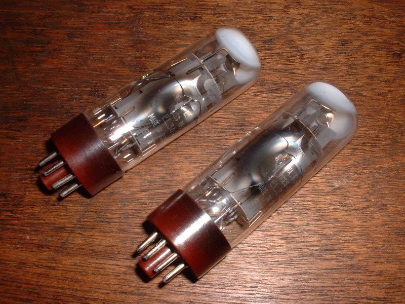

Un tube qui rougit trop longtemps peux voir sa plaque (anode) se déformer ou même fondre ! Et même le verre aussi peut fondre !

La vache.... ah ouais ça fait pas semblant quand ça fond.... :shock: :shock:
