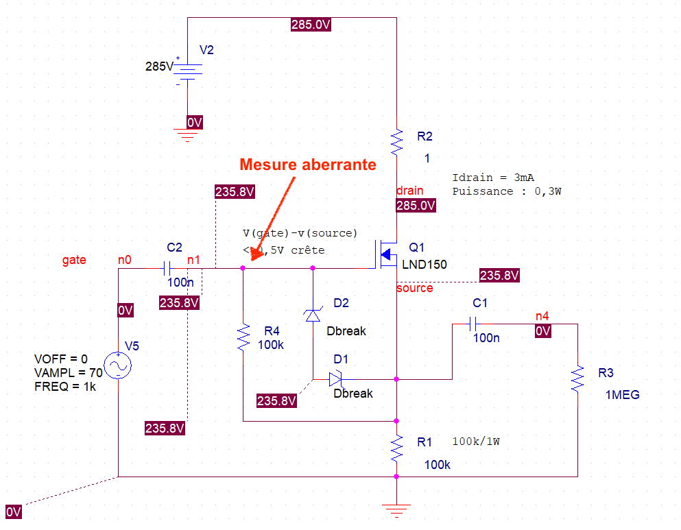

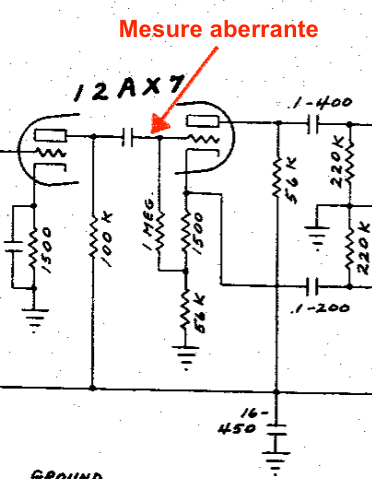

Je n'ai pas l'habitude de voir un cathode/source follower seul ! Pour moi la gate est relié à la HT de l'anode/drain précédent en couplage direct...

Yep, pareil : à force de voir des CF pré-tone stack en couplage direct dans les amplis, on se gratte un peu la tête pour la polarisation d'un CF "tout seul"Rimlock a écrit : 26 juin 2019, 0:06 Je n'ai pas l'habitude de voir un cathode/source follower seul ! Pour moi la gate est relié à la HT de l'anode/drain précédent en couplage direct...
EDIT : après une nuit de sommeil, "bon sang mais c'est bien sûr !" (pour les plus anciens d'entre nous
PI du 5E3 : CF à base de LND150 : On remarque une polarisation analogue (grille - cathode ou gate-source). Dorénavant, quand je tomberai sur une polarisation de ce genre, j'espère qu'une petite lumière rouge de warning s'éclairera dans ma caboche

En fait il ne faut pas mesurer la tension de la gate par rapport à la masse mais par rapport à la source. Je pense que ça sera moins incohérent... A voir !
Re: Spring reverb piloté par MosFET (ou pas ...)
Ce qui serait intéressant, ce serait de comprendre pourquoi le multimètre foire lamentablement dans ces situations... Pour la version silicone, j'aurais bien une explication mais elle ne semble pas applicable à la version tube. Dans le cas du transistor, l'impédance d'entrée est très grande (plusieurs Mohm) et mise en parallèle avec celle du multi (de l'ordre de 10Mohm), la résultante serait une mesure biaisée. Mais dans le cas du tube, l'impédance d'entrée d'un cathodyne est, d'après Merlin Blencowe, équivalent à la résistance d'entrée soit 1M environ. Pas de quoi donc affoler un multimètre normalement...
Par contre, en regardant dans mes bouquins, je m'aperçois que l'on peut (doit) polariser un mosfet à enhancement avec un pont diviseur 1:1 sur le gate à partir de la tension d'alim. Avec un mosfet à depletion, une simple résistnace de pied sur le gate fait l'affaire.

Yep, bonne idée, si j'ai le courage, je mesurerai : on devrait avoir 0VDC ou un pouillième, je pense.Rimlock a écrit : 26 juin 2019, 11:19 En fait il ne faut pas mesurer la tension de la gate par rapport à la masse mais par rapport à la source. Je pense que ça sera moins incohérent... A voir !
Yep, j'ai un peu progressé en furetant ici et là sur le net et j'ai cru comprendre ce concept depletion / enhancementPote Gui a écrit : 26 juin 2019, 12:36 Ce qui serait intéressant, ce serait de comprendre pourquoi le multimètre foire lamentablement dans ces situations... Pour la version silicone, j'aurais bien une explication mais elle ne semble pas applicable à la version tube. Dans le cas du transistor, l'impédance d'entrée est très grande (plusieurs Mohm) et mise en parallèle avec celle du multi (de l'ordre de 10Mohm), la résultante serait une mesure biaisée. Mais dans le cas du tube, l'impédance d'entrée d'un cathodyne est, d'après Merlin Blencowe, équivalent à la résistance d'entrée soit 1M environ. Pas de quoi donc affoler un multimètre normalement...

en gros, les depletions, c'est exactement comme une triode
On met n'importe quoi entre 100k et 10M à la gate et on bias par la source pour avoir le bon courant !
- Messages : 7492
Yep ! Les "depletions" peuvent s'autobiaser k-bias, comme l'explique Rimlock
Les enhancement sont comme un robinet fermé, pas de courant qui les traverse par défaut et qui va les polariser en traversant une résistance de cathode non heu ... de source ! Faut leur fixed-biaser la gueule pour qu'ils condescendent à fonctionner
