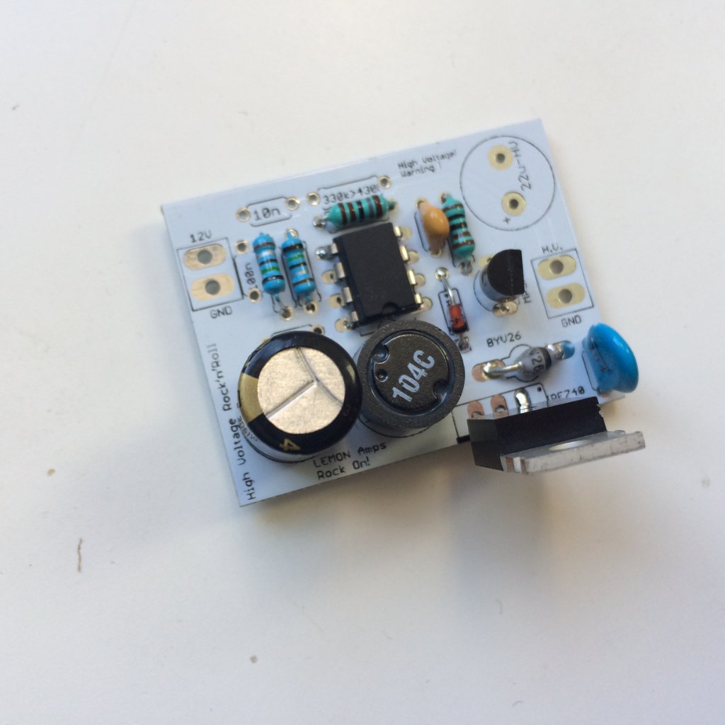

Messages : 1810
Re: [ALIM] Module HT pour préamp/ampli de faible puissance
Comme je ne sais toujours pas me servir de KiCAD, je me suis fendu d'un nouveau PCB sous EAGLE CAD, reprenant le schéma d'Arnaud.

Messages : 8030
Salut je me demande si y'a pas une erreur sur la BOM, pour R1 c'est 0.22R, chez TE Connectivity la ref ça serait pas LR1LJR22 au lieu de LR1F220R ?
Messages : 1810
Je ne peux te dire, sur le mien c’est 2 résistances de 0,5r en //.
Messages : 2721
Les 2 refs sont valides, la LR1L est en tolérance 5% tandis que la LR1F est à 1% (d'où ma préférence pour celle-ci).
Messages : 8030
Ouaip mais ta réf me donne une 220R, pas une 0.22R
Messages : 2721
Ah oui, boulette, je corrige, merci pour l'info !
(le pire c'est que j'ai bien la LR1LJR22, me suis chié en faisant la BOM après coup :oops: )
Messages : 8030
Les gars on est d'accord pour les 3 condos MKS2 de 100nF, n'importe quel condo MKT fera bien l'affaire, j'ai plein de petit panasonic et d'autres 'greenie' en stock. Les MKS2 100nF/63V sont en back order chez mouser...
