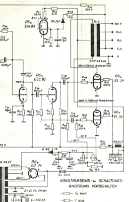

Un exemple de montage avec EM84, sur Dynacord... Tu pourrais t'en inspirer pour depanner le tien...
Enjoy

Merci celo pour ce schéma, j'ai fini de relever le mien et c'c'est quasiment le même. (faut que je mette à jour la premier poste)
Toutefois après démontage et nettoyage de l'em84, le vu metre fonctionne. Peut être un faux contact dans le support, ou que j'ai mal regardé la premier fois ?
M'enfin, tout marche nickel, même les potard ne crachouillent pas !
