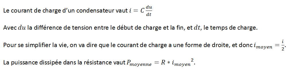

Pour moi le soucis n'est pas si compliqué que ça, mais je me trompe peut être:
calcul courant charge.png (11.49 Kio) Vu 7817 fois
