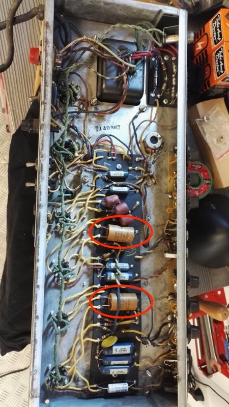

J ai ouvert le couvercle où il y a les condos de filtrage de l alim.
J ai édité sur pinterest.
Il semble que 2 ont été changés et que les voisins ne soient pas top.
A l intérieur du chassis je ne change que les marrons oranges ou d'autres ?
Le blanc, les bleus molded?

Sous le "dog house", mieux vaut tous les remplacer, y compris les rouges (à 10 balles près, hein ?) ; il y en a un qui semble bien prêt à couler, me semble-t-il.
Du coup, au niveau de la plaque électronique, autant remplacer les 2 condos-cartons restant + les autres électrochimiques polarisés.
Ne pas virer les "blue molded", ils sont plein de mojo !!!
(faudra vérifier s'ils fuient du courant, après changement des capas électrochimiques)
Enfin, il faudrait que tu retraces un peu ce qui se passe au niveau des switches on/off et standby là pour remettre un peu d'ordre (i.e. "désactiver le switch ground, bien vérifier l'absence de death cap, mettre le châssis à la terre ...) :

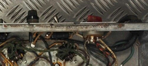

http://zupimages.net/viewer.php?id=18/17/znym.jpg
AVANT
http://zupimages.net/viewer.php?id=18/17/ex3z.jpg
APRES
http://zupimages.net/viewer.php?id=18/17/s111.jpg
condo de bias changé et résistances sous les 6L6
http://zupimages.net/viewer.php?id=18/17/kwun.jpg
Après nettoyage, traitement des chromes, recollage de tolex ...
Ca fonctionne , plus de bruit de moteur à réaction , l'alim a l'air correct et bien filtrée , mais :
- gros craquement sur canal bass
- un espèce de son fuzz (abeilles à l'arriière plan ) sur les 2 canaux (plus joué avec le canal normal)
j'ai pensé aux potars mais en fait ça a l'air d'aller finalement en les manipulant. Tout fonctionne.
En fait ca craque beaucoup quand je touche légèrement les lampes de preamp, notament la première.
Je tente donc un nettoyage des pin et sockets (je ne les avais pas enlevées).
- une doute sur le switch deep tout de même (je l'avais pourtant aussi nettoyé) toujours en rapport avec ces gros craquements.
Malgré ça on prend plaisir à jouer avec , j'ai dû me forcer à arrêter pour nettoyer les Sockets.
http://zupimages.net/viewer.php?id=18/17/u7at.jpg
