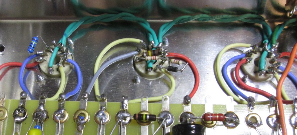

Bon, finalement, j'ai terminé tout l'assemblage. J'ai fait de mon mieu pour pas faire un plat de spaghettis, mais vu l'espace restraint que j'ai pour faufiler mon fer à souder, c'est vraiment pas évident. Au final, je crois pas avoir trop mal fait pour une première fois.
Après une première mise sous tension, tout semble normal, mais je trouve que les tensions que je mesure sont anormalement hautes. Alors je décide de mesure le secondaire de mon transfo et... je mesure 248VAC :wtf: . Pourtant, les spécications du 1182E110 donnent bien un secondaire de 220V center-tap... Bon, au point où j'en suis, je ne peux plus vraiment reculer.

Ben oui, quand le châssis est petit, c'est tassé. Cela ne me semble pas "horrible" comme câblage.
Le chauffage tient bon ?
Messages : 1218
Re: Vers un G1 québécois
Deux petites remarques :
1/ ton transfo d'alim et ta prise secteur sont au-dessus du jack d'entrée et du 1ere étage d'amplification, c'est pas très judicieux... Surtout que les interrupteurs et la plaque de redressement sont de l'autre bout ! ! ! ! D'où le paquet de fils qui longent le haut du châssis...
2/ tu as mis du fil blindé partout même pour des longueurs de moins de 10 cm, c'est inutile, à part encombrer le châssis !
Ah oui, aussi : si je comprends bien tes 1eres photos, les fils de chauffage passent sous la plaque des composants ? :crazy
edit : et pour ta HT trop forte, pas étonnant avec l'intensité (2x136 mA) que peut délivrer ton transfo, de quoi alimenter un push pull de 6V6, alors que tu n'as que trois malheureuses petites triodes soit moins de 50 mA... Mais pour moi ce n'est pas gênant.

Curieux ces condensateurs ... de 470nF ?!.
Comme évoqué au sujet des câbles blindés, qui prennent du volume pour pas beaucoup de réduction du bruit, les câbles monoblocs (solid core) permettent un câblage plus compact et ils restent en forme par dessus le marché.
