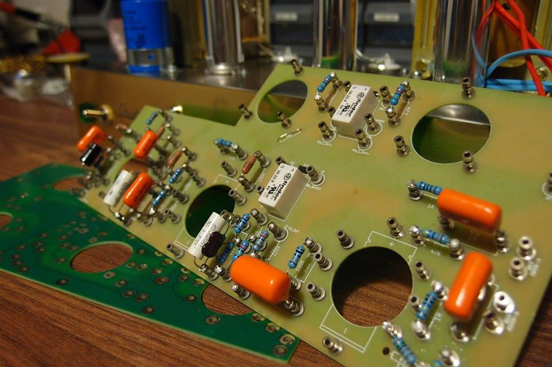

Il y a plein de choses à faire avec des PCB. Des plaques d'alim. en premier (Tube Town, etc), des plaques à tester les tone stacks (Mc Colson de mémoire), des plaques à lampes (vois le Valve Wizard...) et ça n'empêche pas de cabler d'autres composants sur plaques

Aucun snobisme anti-PCB de ma part, mais un PCB, c'est super chi*ant quand tout est monté et que tu veux faire des modif : remplacer telles résistances ou telle capa par telle autre : perso, je trouve que c'est une horreur ; alors que sur turrets ou plaque à cosses, tu dessoudes puis tu soudes la nouvelle valeur et zou !phil63 a écrit : Bien, maintenant y'a plus k commander les pièces, par vagues successives pour étaler la dépense. Cela me laissera le temps de m'occuper du châssis et de me décider si je fait un câblage traditionnel ou si je dessine un pcb.
Re: Le projet GH5 de phil63
Et les turrets sur PCB, on en parle ?

Merci a-wai. C'est pas bête de mélanger les deux méthodes. Le pcb simplifiant le câblage filaire et les turrets les changements de composants. Un autre avantage, je trouve, des turrets : cela facilite les relevés de tensions voir même la connexion d'un appareil de mesure comme un oscilloscope par exemple. Merci à vous deux : Mon choix est fait. PCB plus turrets!
