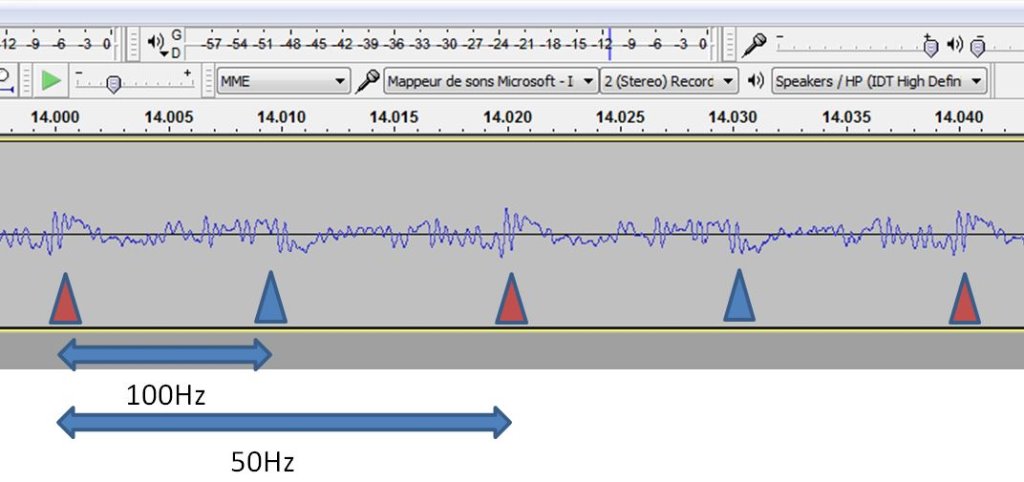

Bonjour a tous, je sollicite un peu d'aide car j'ai encore un peu de Hum sur mon ampli...
J'ai parcouru le forum j'y ai trouvé quelques astuces (comme gratter le boitier au niveau du plot de masse) qui m'ont permis d'améliorer un peu la situation mais c'est pas encore ca...
Voici le bruit que produit mon ampli sans jack branché, tous les potards du Tone Stack à midi avec Vol 1/4 puis 1/2 et 3/4 et à fond. Pour info avec le vol inf a 1/4 le son est parfait le hum quasi inaudible c'est très bien pour jouer en appart, mais dès que je passe 1/4....
Merci d'avance.

Il faut tout d'abord déterminer s'il s'agit de ronflette à 50 ou 100Hz. Pour ce faire, prendre une guitare et jouer un mi grave. Si la ronflette est plus grave, c'est du 50Hz, sinon c'est du 100Hz.
La suite au prochain épisode!

Sinon tu met ton mp3 dans audacity, tu fais une analyse et hop en 10 sec tu connais la fréquence.
Ou alors tu utilises ton accordeur sur ton tel (le très bon DaTuner Lite par exemple qui te donne la fréquence entendue) et hop.
Ou encore, on fait un tour dans les outils du site et on trouve une super appli : FFT Spectrum Analyzer

Merci de ton aide Pote Gui, j'ai fais le test hier soir, j'avoue c'est pas super évident je pencherais plutôt pour le 50hz. Pour déterminer la fréquence j'ai lancé en boucle mon fichier mp3 et j'ai superposé des sons en 50Hz et 100Hz et cela semble plus coller avec du 50hz !

Merci Mc j'ai testé mon accordeur korg ainsi que différents analyseurs de spectre Android mais j'ai pas eu de résultats très concluant. j'ai l'impression que les outils captaient plus les harmoniques que la fréquence initiale... Je vais essayer de mettre mon mp3 dans audacity et je vous confirme tout ca !

J'ai testé Audacity (très bien cet outil !) je comprends mieux pourquoi mon oreille et les outils avait un peu de mal a cerner la fréquence : il y a un peu des 2
Du coup je vais devoir travailler sur tous les tableaux, mais on peut peu être débuter par les remèdes a appliquer au 50Hz si on arrive a lisser le 50, l'ondulation en 100hz devrait suivre non ? Merci a vous.

Perso, je ne vois pas trop le 100Hz... et s'il y a périodicité à 50Hz, c'est loin d'être propre comme signal.

Cubase + Voxengo SPAN
Spectre max entre la 12eme et la 14eme seconde du fichier.
150, 250, 350, 450
Pas de 50 un peu de 100.
150, 250, 350, 450
