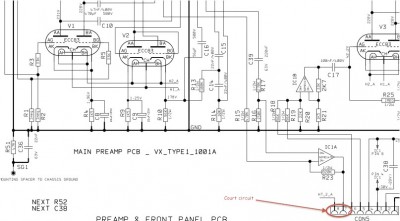

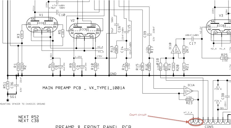

Par contre j' ai trouvé l' origine du problème : un court circuit entre les bornes 7 et 8 (320v) de la nappe qui relie le pcb du preamp au pcb du send return reverb,... Le plastique entre les 2 bornes a fondu et trace de brulure noire sur le plastique. Cela explique la destruction de IC1. D' après vous, quels autres composants ont pu griller ?
						J' ai envoyer le send de mon deville dans le return de l' ac30 et pas de soucis. J' ai envoyer le send de l' ac30 dans le return du deville et la problème. Le problème vient donc du preamp.
