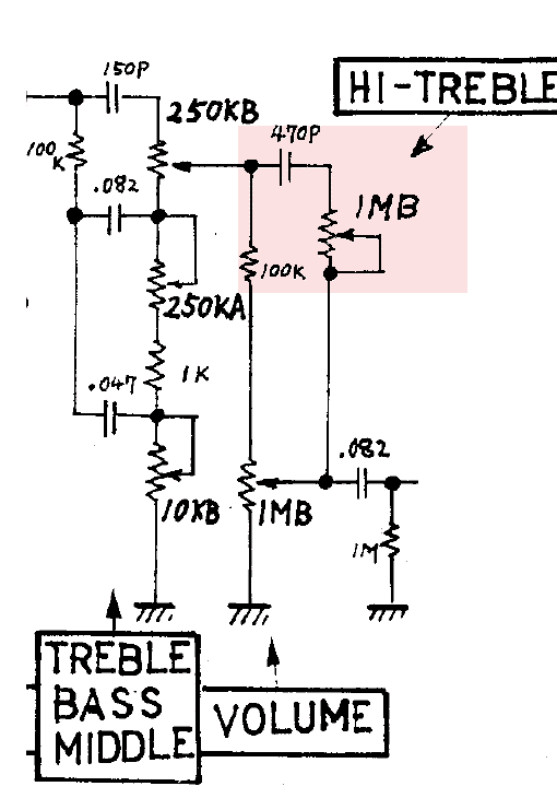

j'ai à peine trop d'aigus avec le bright et trop sombre sans
Le probleme recurrent des switch "bright", (généralement "trop" ou "pas assez") est facilement solvable en utilisant ce montage tres simple, et tellement "toutcon":
(la résistance ce 100k n'est pas forcément indispensable)
si ça peut servir...

Pas mal comme idée.
Merci Celmo!

Et crois moi, c'est vraiment utile!
En fait c'est exrait des amplis Roland Jazz Chorus. Et bien que l'original soit à transistors, les valeurs sont bonnes pour un ampli à tubes.
