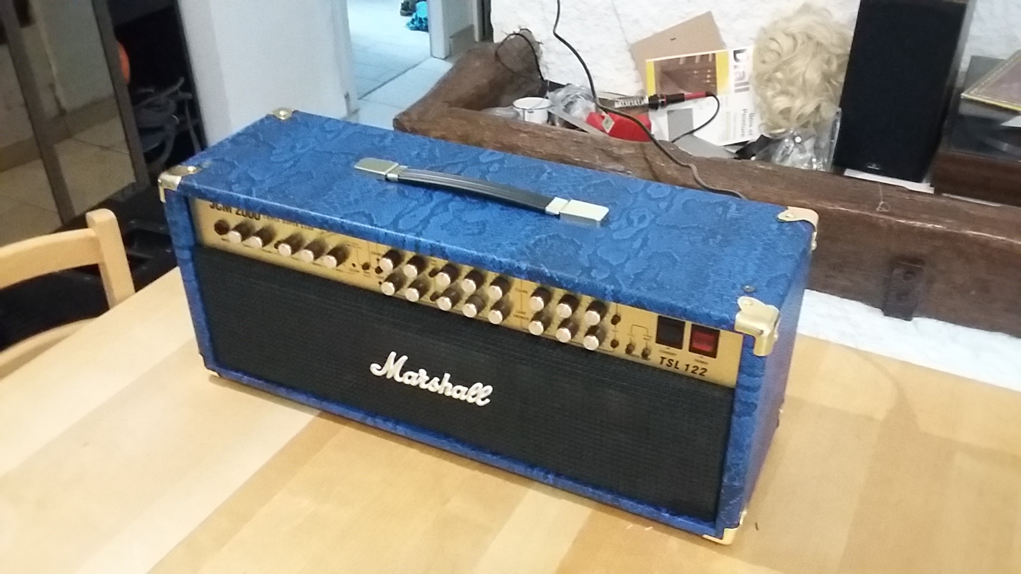

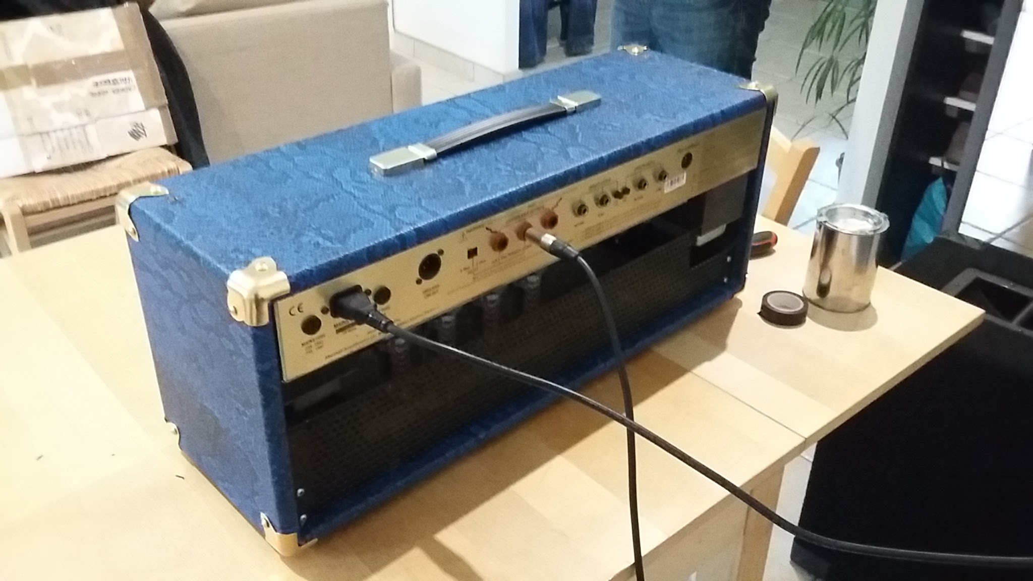

Bon un petit retour de la réparation (quasi) terminée.
le combo initial c'est transformé en tête, condos changé, lampes de puissance neuve (4x 6CA7 biasées à 45mA conformément aux recommandations de Marshall pour cet ampli). Bref il tourne nickel.
Mais il y a un soucis: le collègue m'a appelé en panique en me disant que 2 des tubes étaient devenus rouge (red plate...) au bout d'1h de jeu... après repos e l'ampli, le problème n'apparait plus (bias OK).
J'ai fais quelques recherche et j'ai trouvé que la série TSL avait un défaut de conception (http://www.hullerum.de/Marshall/TSL122repair.html) : la carte de régalage du bias se situe juste au dessus des lampes (montées à l'envers bien sûr). du coup ça chauffe, ça chauffe...et les valeurs des résistances présentes sur la carte changent....et le bias se casse la gu*#!%.
donc retour à la case départ: il faut refaire le système de réglage du bias et changer quelques résistances pour rendre l'ensemble plus stable. Je me demandais également si je n'allais pas bricoler un genre de "bouclier thermique" pour améliorer l'isolation du châssis. Quel type de matériaux isolant pourrait on utiliser?
