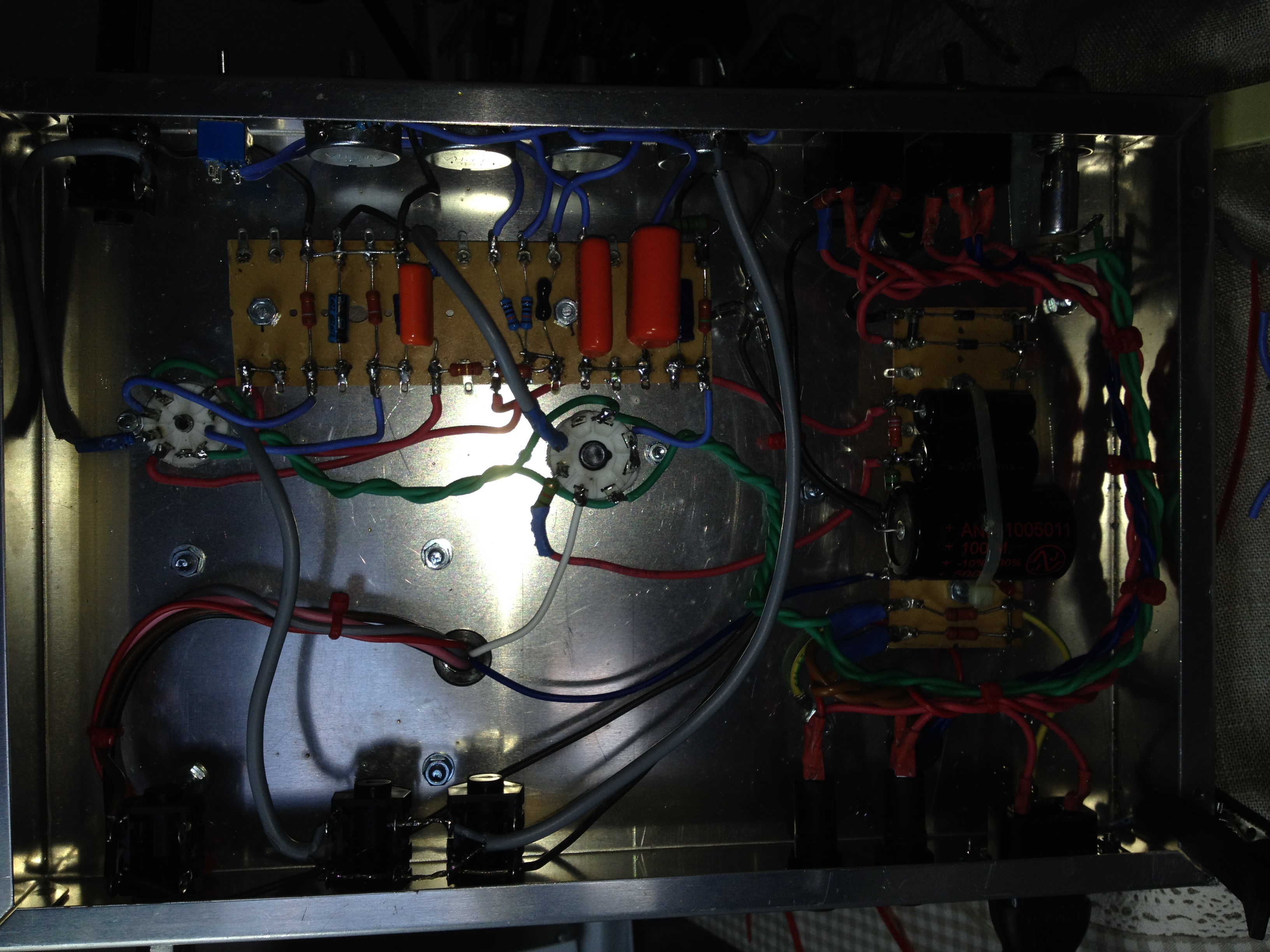

Bon j'ai tout bien rangé et raccourci les fils. Et ..... ça marche ! :D
En fait l'accrochage qui se produisait sur la boucle d'effet provenait de la nappe de fil restante sur le transfo de sortie. Cette nappe était trop près de la boucle. De plus la lampe loupe que j'utilise (plus on vieillit et moins on voit) éclaire avec un petit néon et lui aussi rayonnait sur le circuit.
Bref le pb est résolu. J'ai fait l'essai avec un chorus dans la boucle : le son est superbe.

Bravo :good: ! Effectivement, le câblage est nettement mieux ficelé que précédemment. Félicitations et profite bien de ton ampli maintenant qu'il fonctionne :D !
