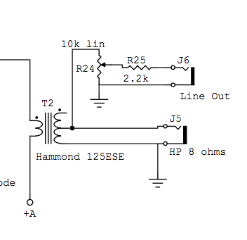

Suite à l'achat de soudure Etain Plomb (60/40), le projet a pris de la vitesse. Le câblage avance et je commence à me poser des questions sur la réalisation de la boi-boite et surtout du cab ! Je n'en ai pas encore, mais j'ai un petit combo en 4 Ohm. Si je limite le volume de sortie, est il possible d'envoyer directement le G5 dans le "return" du combo ?

Re: [basse] le projet G5 de Julien
Tu comptes l'envoyer à partir d'où, du send ?

Oui en effet, je n'ai pas été très explicite ... Je ne pense pas que cela pose de problème à partir du Send (que j'ai condamné). La question concernait la sortie HP ... Je sens que ce serait une bêtise :)
Il me semble que le G5 est prévu pour un hp de 8ohm; si tu y branches un hp de 4ohm, tu modifies la charge du tube de sortie, donc son fonctionnement. Le courant dans la bobine du hp et dans le transfo sera plus fort. Donc, en théorie, pour faire un court test à volume modéré, voire très modéré, pourquoi pas, mais ce n'est pas recommandé...
Non, si tu veux envoyer la sortie HP de ton G5 vers le return de ton petit combo, faut pas ! (risque de cramage des 2 côtés !
Par contre, il y a quelque part sur le site un schéma de sortie ligne pour le G5, 3 fois rien, et là tu pourras tester en branchant le G5 vers le return de ta boucle sur le petit combo. Après, à voir si le son sera sympa ou non, mais c’est une autre histoire, faut tester !
Ah oui, ça y faut pas! Je pensais au départ que tu voulais envoyer à partir du "send" de la boucle du G5 vers le "return" de ton autre ampli.
J’ai retrouvé ça dans mes archives (issu du schéma G5 V2). Attention, il faut impérativement une charge après l’OT (le HP ou une résistance 8Ω tenant la puissance, avec une marge de sécurité disons 25W)

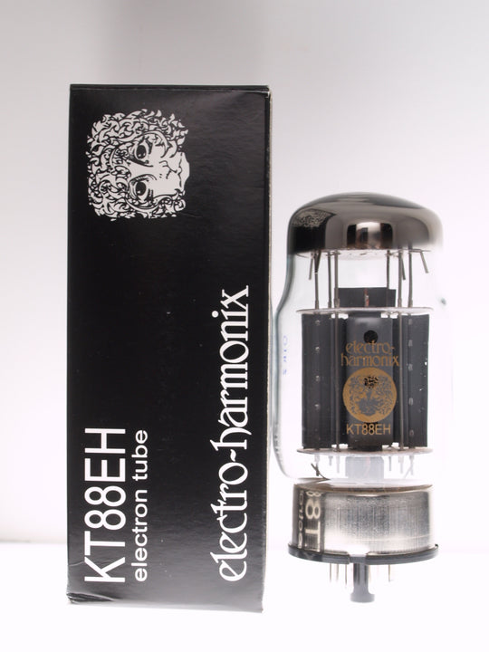

Comme la résistance d'un haut parleur fluctue avec la fréquence, que la datasheet de la KT88 (http://www.dougstubes.com/kt88eh.pdf), sur laquelle est basé l'ampli requiert une charge de 3k sur l'OT, est ce qu'un HP de 6 Ohm ferait l'affaire sur la sortie en 4 Ohms de l'ampli ?

bilbo_moria a écrit :J’ai retrouvé ça dans mes archives (issu du schéma G5 V2)
Pour que je comprenne bien, si R24 ~= http://www.tube-town.net/ttstore/Potent ... :4257.html, sa fonction est elle de réduire légèrement le voltage ? Si oui, est il aussi possible de le faire directement avec le potard de volume ?
Oui, c’est bon pour R24 (le lien que tu indiques sur tubetown). Tu peux tenter avec le potard de volume pour tester, en attendant d’avoir reçu le potard R24, mais ce sera moins pratique.

Je relance la question sur les relevés de tension avec tubes : est ce que l'ampli ne serait pas biaser trop chaud ?
-19V ce n'est pas trop chaud vu Vg2 et Va.
