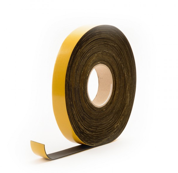

J’ai testé ça, ça a l’air de tenir à la chaleur des tubes :
http://planetcaoutchouc.com/caoutchouc- ... sition&p=1
En fait, j’ai acheté en dimension 5 x 2mm pour coller contre les châssis à montage « vertical » (ex. Tweed 5E3) pour éviter les vibrations de la plaque arrière contre le châssis; Je l’ai testé pendant env. 1h contre des EL84 ...
