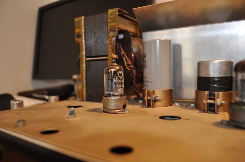

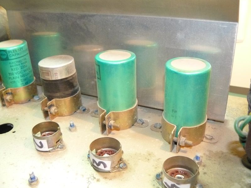

Capas "tank"
Je pense que cela a sa place ici...
J'ai recemment restauré un HIWATT de 1971 et remplacé les capas d'alim radiales, qui sont retenues par un collier métallique (idem sur les vieux Marshaux). Et bien, dans le cas où deux capas sont montées en série, ACHTUNG !
Les capas que j'ai achetées ont leur boîtier relié au commun, seule une fine couche de peinture les isole.
Moralité :
- la moindre rayure sous le collier de montage de la capa "du haut" (reliée au +) isole la capa du bas (dont les deux poles se retrouvent à la masse), donc elle se prend toute la tension alors que le montage a pour but de la partager avec la capa "du bas"
- pire, la moindre rayure peut te faire choper une pelle de U/2 !

Et c'est quoi comme capas, que je les achète jamais ?
- Messages : 7362
Re: Sécurité et méthodes de travail.
Ouaip, les DR103 que j’ai vus avait un gros scotch (bien posé) autour d’une capa. J’ai pensé que c’était une bidouille pour adapter le diamètre lors d’un remplacement de capa, mais je pense qu’elles étaient d’origine comme ça (isolant) ...
- Messages : 369
Normalement en prenant des F&T, des tad ou des JJ pas de risque. Elles sont isolées par un bon gros plastique noir bien costaud
- warteko
- Messages : 308
C'étaient des FT dont je parlais, ils ne sont recouverts que d'une fine couche de peinture !
Ok, ok, je veux bien te croire, mais il n s'agit en aucun cas de peinture; c'est un film plastique qui, je veux bien l'admettre, peux se rayer et laisser apparaître le corps métallique du condo, mais qui remplit correctement son office du moment où il est traité avec un minimum de soin.
Je n'ai pas de parts chez F+T, mais je crois qu'on parlait plutôt des condos où le boîtier métallique ne présentait aucune forme d'isolation, non?
Et ben non, pas tous : les FT dont je parle ne sont pas gainées d'un robuste film plastique (comme le sont les capas axiales de la même marque que j'ai en stock). Ces modèles sont réellement revêtus d'une fine couche de ce qui ne peut être qu'une peinture ou une laque noire, qui est réellement très fragile.
Peut-être que les modèles bleus sont construits différemment.
Tu aurais une photo, je connais pas cette référence, pour moi j'ai toujours eu les capa avec un film plastique autour (axial ou radial)
