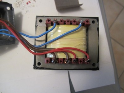

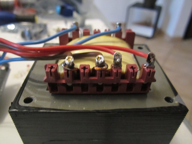

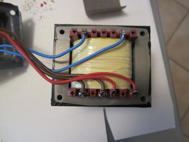

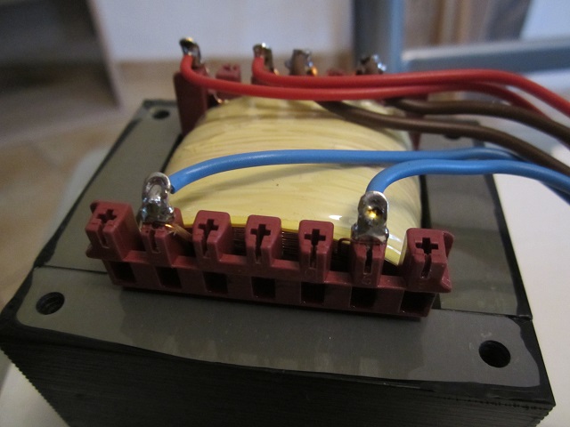

Voilà ce que ça donne à l'intérieur (sur la dernière photo, le 230V, je situerai le "point d'entrée" à droite, j'ai bon ?):
Re: Mon G5, c'est parti !
Un transfo travaille en alternatif, il n'y a donc pas de "+" ou de "-", on se fout du sens de connexion.
