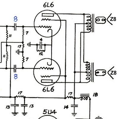

Je remonte ce sujet car j'ai un peu le même projet mais plus "conforme" à une utilisation classique : je voudrais utiliser deux transfos de sortie pour chaque 6L6 d'un push pull, chacun drivant son HP ! C'est le principe d'un vieux schéma de Fender, le Dual Professional 2x10 V-front de 1947. Ma question est quelle impédance primaire ? Les primaire sont en parallèle , en raisonnant comme pour les résistances, je dirais qu'il faut que chaque primaire soit le double de celui d'un OT unique, soit environ 8-9 k. Correct ? Alors les Classictone 40-18045 seraient parfaits ! Ils seraient fixés directement sur les HP, à l'ancienne !
https://reverb.com/item/3184036-1947-fe ... ront-super

Scuzez, mais je ne vois pas directement l’intérêt de l'utilisation de deux transfos de sortie en parallele, comme sur le schéma proposé ?...Quel en est l'avantage, par rapport à un transfo unique? Faucon m'esseplique!... Le prix de revient peut etre?

Wow, inhabituel, c'est le moins que l'on puisse dire !
Yep, tant qu'on reste en classe A, peut-être bien que 8 à 10k par OT convient (et donc en // on tomberait à 4 à 5k). Par contre, si on passe en classe B, je ne sais pas trop : une option consiste à dire qu'on s'en fout (oui, c'est un peu osé) ;-)

Il n'y a aucun intérêt pratique ! C'est juste pour respecter le design de 1947 ! J'ai un Silvertone 1396 qui a deux push-pull de 6L6 de 25W séparés chargés par chacun son transfo et son HP mais alimentés par le même PI ! Ce n'est aps de la stéreo. J'adore les trucs bizarres !

Oui, en gros, Ils ont dù faire ça dans un but de standardisation, non? les mêmes transfos de sortie pour les 25 W et les 50W, pas besoin de deux modeles differents...Après tout, c'est pas con
