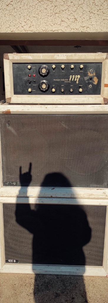

Re: LE MIMI : un double MI 60 !!
Bonjour à tous !
Je voulais partager avec vous ma trouvaille ...
