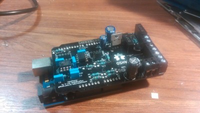

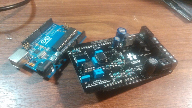

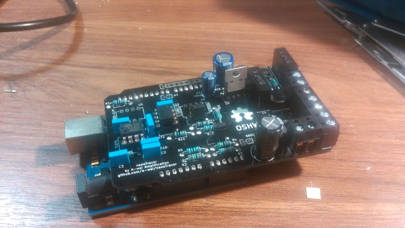

Bon, j'ai fait un peu de tri/classement ce week-end, les "kits" sont prêts, ne manque que les arduino ;)
J'en ai profité pour me monter un 1er proto :
Et voilà ce que ça donne une fois stacké sur l'Arduino :
Whaaaa, c'est bôôô!!
