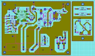

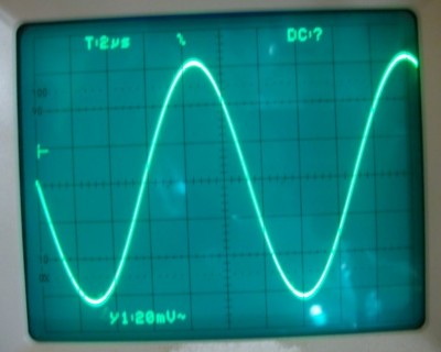

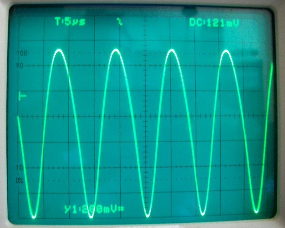

j'ai terminé mon G5 ver 3.1 depuis plusieurs semaines et depuis je cherche pourquoi ces oscillations !
Les tensions sont celle annoncées . Au départ elle étaient plus hautes ,j'ai donc ajouter une résistance chutrice de 5W-330 £.
J'ai sorti J3 et J4 pour éliminer le 50Hz en mélange avec l'oscillation . L'oscillation est toujours la !
Quand j'injecte du sinusoïdal de 1kHz en entrée j'obtiens l'oscillation que vous pouvez voir sur la pièce jointe N° 7. (Pour les oreilles c'est horrible !)
Si on peut me guider j'en serais ravi !
Bonne journée

Pourquoi voit-on aussi un signal carré sur le 2eme oscillogramme en plus de la sinusoïde ? Ton oscillation est à quelle fréquence ? On dirait le double soit 2 kHz si on en croit l'indication T=200µs sur les deux photos...
Re: Oscillations sur un G5-ver 3.1
Bonjour !
Le signal carré c'est la synchro du GBF.
A vide je n'ai aucun bruit ! Mais dès que j'insère la fiche jack l'oscillation apparait . Depuis que j'ai viré J3 et J4 le son est plus grave .
J'ai aussi connecté J1 et J2 au plus simple car connecté comme le schéma VER 3.1 c'est l'horreur .
Maintenant à l'oscillo je n'ai plus cette image ,ça ressemble à du 50Hz modulé en fréquence mais mon oscillo refuse de le stabiliser !

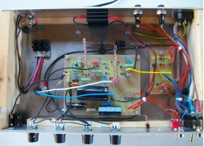

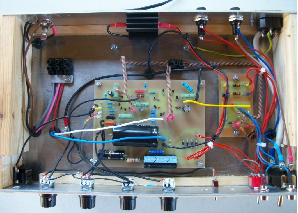

Les câbles torsadés du chauffage passent au dessus des culots des lampes ; Cela peut il jouer ?

Vérifie la bonne connexion à la masse de ton jack d'entrée...
La masse des jack est reliée au châssis et aux masses des potards . (voir la première photo )

Ce schéma n'est pas spécialement plus sensible qu'un autre, on devrait trouver...
Est ce que tu as câblé l'entrée avec un fil blindé ?
A quel point du circuit tu as l'oscillation ? Fin du preamp, fin de l'ampli etc ?
Essaye d'envoyer des photos en bonne qualité (prise de vue en extérieur) pour qu'on trouve plus facilement.

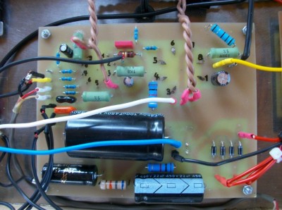

Est ce que lorsque ça oscille, tu as essayé de bouger certains fils de ton ampli pour voir si ça influence qqchose ? Utilise une baguette chinoise en bois ou autre isolante et tu bouge tes fils 1 par 1.
Je pense notamment à ton tone stack câblé en blindé...
Pas une mauvaise idée !
Je bouge les fils un à un avec un morceau de bambou ! rien ne bouge sauf le fil reliant la sortie du volume à la broche 2 de T1 (petite variation de l'amplitude ).
J'ai inséré une plaque alu entre les condos et le stone stack ; Rien ne change !
Je déplace ma petite guitare ,parce qu'elle me gène et l'oscillation cesse . Mon cordon guitare c'est du bricolage : non blindé .
Quand la guitare est éloignée l'oscillation à 100kHz revient .
Je n'ai pas de véritable cordon pour guitare .
Petite question : pourquoi tone stack câblé en blindé ?

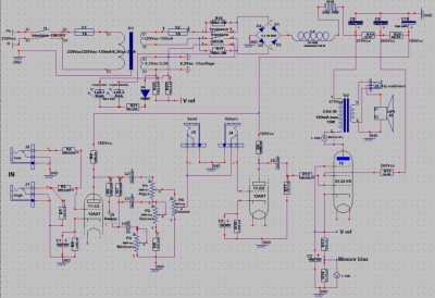

Tu as une contre réaction ? si oui essaie de la débrancher voir l'effet...
D'après ton schéma, c'est non !

a) pas de CR ! Donc pas de modif possible .

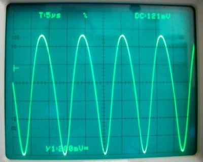

Quand ma guitare est branchée mon oscillo présente une ligne droite horizontale même à 5 ms .
Quand je gratte ,bien sur c'est très animé !
Quand je débranche la guitare j'ai une oscillation inaudible qui apparait.
Echelle: 5µs -1 pas =12µs soit 83 kHz pour une tension de 1,3V càc - mesuré sur patte 2 de V1B.
Cette fréquence ainsi que la tension varient en fonction de la position des pots .
Je pense que c'est le courant de repos de l'ampli à vide .
J'avais imaginé que ce courant de repos était linéaire ! Mais pourquoi le serait-il ? (je plaisante ! )
J'aimerais avoir des avis sur ce phénomène !
