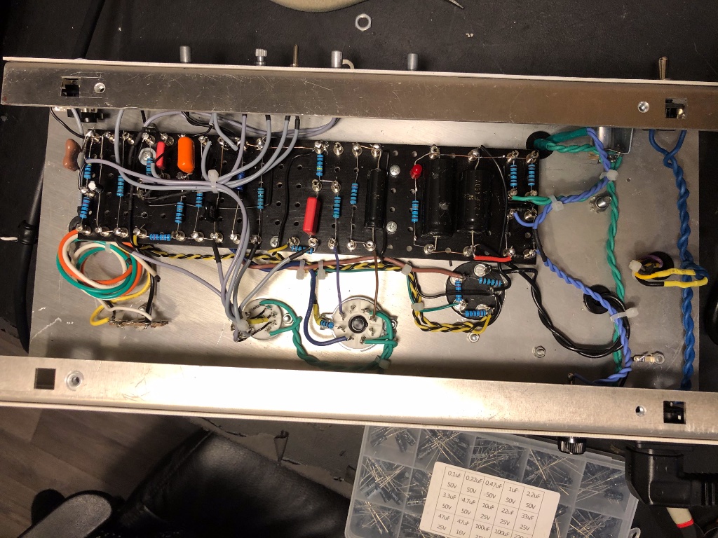

EDIT : résolu !
Le problème venait bien de l'alimentation comme me l'indiquaient les relevés à l'oscilloscope.
J'ai augmenté le couple RC de C+ et disparition du problème (12k/20u à la place de 1.2k/20u) et c'est pas les 10V de différence qui vont changer la donne !
Salut tout le monde ! j'espère que vous passez de bonnes fêtes !
Je bloque sur un truc et j'aimerais votre avis / conseils / idées...
J'ai monté pour mon frère un simili-G5 (j'ai fait avec les lampes et transfos dispo dans mes placards) pour noël et j'arrive pas à le débugger.
Pour le schéma :
Préamp PG5-V3
Alim custom (TT30VA, CLC, 250V A+, pareil pour B+ et C+ à qques volts près)
6V6 en sortie, 12AX7 en préamp
Hammond 125DSE pour l'OT
Pour le problème :
Quand je met le pot de volume ET basse à fond, ça part en grosse oscillation basse fréquence (0,5Hz, un truc comme ça) et donc ploc-ploc-ploc-ploc
Ça ressemble à une charge décharge de Condo dans le signal
Sinon pour tout le reste il est top, très silencieux etc j'en suis très content... mais j'aimerais pouvoir le finir !
Tests effectués :
- mise à la masse de toutes mes étoiles de masse : rien changé
- Doublage de la valeur du condo de basse (100n //100n) : la fréquence du ploc /2
- 500k en parrallèle du pot de vol quand il est à fond : fréquence du ploc *2
- recabler tout en câbles blindés : rien changé
Photo :
Audio :
Merci pour votre aide !!!

Re: Oscillation / tremolo sur un simili-G5 quand volume et basse à fond
Merci pour ta réponse rapide Will!
1 - Ouaip, j'ai fait ça et quand j'utilisais pas de fils blindés j'avais pas de problèmes
2 - Oui, pas de soucis tout est calé en étoile par étage, puis regroupé sur l'étoile principale au niveau du Condo d'alimentation
3 - aucun effet en bougeant les fils un à un
4- avec l'entrée à la masse, ça oscille quand même.
En observant à l'oscilloscope, je vois bien l'oscillation sur... le rail d'alimentation. et du cup sur les cathode et anodes du préamplificateur aussi. ça pue l'alimentation mal désignée à voir si ça vous dis quelque chose peut être.
Pourtant j'ai simulé avec TDSL et pas de soucis visibles :
TT30VA -> fusible -> redresseur -> 22uF//47uF -> L5H -> 40uF -> 100R & 20u (A+) -> 1.2k & 20u (B+) -> 1.2k & 20u (C+)
J'ai quand même 10Vpp d'oscillation sur C+ à 2,3Hz
13Vpp sur B+
20Vpp sur A+
Tensions : (quand ça oscille pas)
A+ 258V
B+ 250V
C+ 248V
EDIT : EUREKA
Voir premier message
