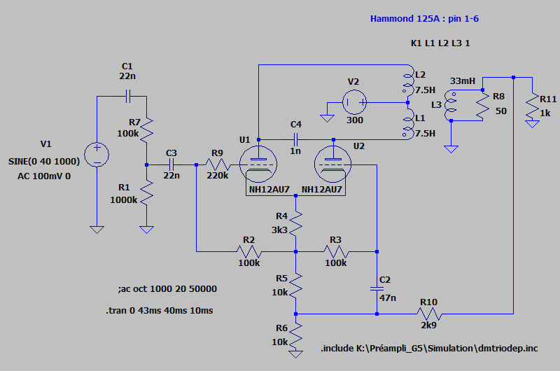

Non pas tant que ça mais c'est un poil agressif j'ai calmé le truc avec un filtre zobel en sortie de transfo (120R/180nF).
Mais ça vient je pense du transfo, le pi ne se comporte pas comme si c'était un pi classique avant un Push-pull (cf mon deuxième fichier switchercad).

Non pas encore, je joue avec la simulation et je me demande si je vais pas changer mon fusil d'épaule et utiliser une 12AU7, histoire de redescendre la charge d'anode et d'être sur une plage d'impédance qui correspond peut-être plus au 125A.
J'ai pensé à ça avec l'étage de puissance du G1 qui fonctionne bien, le couple 12AU7/125A c'est déjà vérifié.

En revanche, j'ai bricolé un truc qui fonctionne enfin correctement !!!
Ne me demandez pas comment :lol: C'est à moitié simulé sous ltspice, à 50% empirique... mais ça marche !
Je suis repassé à une 12AU7, j'ai un joli soft-clipping rajouté au préamp. Y'a un vrai clean et un vrai petit crunch. Plus de pics au niveaux des aigus (j'ai mis un 1n entre les anodes, ça aide aussi, ça fait chuter la bande passante autour de 10kHz).
La clé était de diminuer R2 et R3 afin de ne pas avoir trop de gain, et bricoler les impédances.

J'ai testé avec un signal sinus et aussi un signal carré (saturation de préamp), et ça ne part pas en 'pique' quand on augmente le gain ou la saturation de préamp. Donc ça laisse présager un bon comportement pour d'autres préamps plus saturés comme le préamp du MI60 par exemple.
Je vous laisse le soin de la théorie ! :crazy :siffle: Vous m'expliquerez :lol: La contre réaction rajoute de l'amplitude au signal en sortie pourtant elle n'est pas à l'envers, ne me demander pas comment elle fonctionne :mur:
La simulation :

J'en ai chié mais je crois que je commence à être satisfait du truc... le DC-DC fonctionne parfaitement en 12V, le préamp du G5 et le tone stack est toujours top. Le pistorsion est linéaire entre 200-300Hz et 7-8Khz. Il encaisse 80V c-c en entrée. On sort 7V c-c tout à bloc, et en clean ça chute un peu mais ça reste utilisable.
Je crois enfin qu'on tient enfin notre Pistorsion system !!! Il rajoute un poil de satu, un poil de compression et qui ne dénature pas la partie préamp !!!
Bref je suis enfin satisfait, et en plus je n'ai pas à refaire le PCB !!!

Juste le schéma au dessus, pour voir car la simulation ne se comporte pas tout à fait comme le montage réel. Ça tient peut être au modèle de la 12au7 ou à l'absence du préamp dans la simulation.

Je suis retombé sur le topic du G1V4, et la liaison à transfo se fait différemment. Le transfo ne "remplace" pas les R d'anodes, mais est placé après les condos de liaison. ça met moins de contrainte au transfo. Peut-être que le Monacor ferait l'affaire...

J'ai essayé de faire une simulation et je crois que ça ne charge pas assez la sortie du PI... mais je suis pas très fort en simulation... donc à voir en vrai !
Tu peux le brancher en série avec des résistances. Ça va calmer le niveau de signal (le Monacor est donné pour 5v Max en entrée ) et tu auras ta charge.
Par exemple 220k et ton transfo, avec un pot de 5k en sortie, si on part sur un voltage swing de 130v-pp, tu auras environ 2,89v en sortie au max, et une impédance pas trop mal.
C’est dans les clous pour une utilisation classique, voir même pro.
