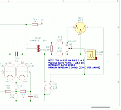

Question sur le GND_LIFT ?!
Je me demande si j'ai pas merdé un peu en reprenant ton schéma a-wai
Version PCB Version a-wai Le problème dans mon schéma est qu'une branche du transfo est reliée à la cosse (sleeve) du jack de sortie de manière permanente, alors que sur le schéma de a-wai ce n'est pas le cas.
Ce n'est pas gênant quand du circuit est à la masse (interrupteur fermé) mais est-ce que ça peut l'être quand la masse est laissée flottante (interrupteur ouvert) ?
Et je suppose que ta masse électrique est distincte du châssis?
- Messages : 8030
La masse signal (GNDS) va à la masse générale (PWR_GND) au niveau de l'équerre qui connecte le PCB (mécaniquement et électriquement) au châssis. Donc non le châssis est relié à la masse. En revanche, les prises output et XLR seront en plastique et donc isolées du châssis.
Pour moi, ça ne devrait pas poser de problème puisque il n'y aura pas de lien vers le châssis ou la masse électrique; le transfo isole du reste du circuit. La boucle de masse intervient si il y a possibilité pour deux circuits distincts de voir un chemin via les masses (et en général la terre via la prise secteur). Là on est bon. Attendons confirmation toutefois!
Hmmm, moui, c'est assez moyen, puisque, pour un signal symétrique, le S est en fait un signal (le R) moins une résistance, ça ne correspond pas à une masse...
D'ailleurs, en reliant le pin 1 du XLR à GNDS, le lift ne s'applique pas à ce connecteur, là où il est le plus important en fait
Note que mon schéma est aussi très imparfait (au-delà de l'inversion entre S et T
), puisque quand le GND_LIFT est fermé, le signal n'est pas vraiment symétrique : sur un pin on a bien du signal, mais sur l'autre c'est une masse ; idem quand on utilise le XLR en même temps qu'un jack asymétrique (court-jus entre S et R via le jack)
Bref, on avait juste jeté des idées rapidement à l'époque, mais avec le recul ce point mériterait une réflexion plus poussée si on veut le garder

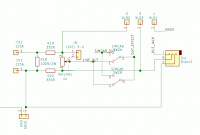

- Messages : 8030
Je suis d'accord c'est à améliorer, mais je voyais un pcb qui te permet de choisir un peu ta config de sortie avec 2-3 variantes... Qui ne seraient pas forcément toutes compatibles les unes avec les autres.
- Je pense que si il y a une simul hp, il faudra faire un petit pcb avec un drv135 pour symétriser le signal et une prise xlr.
- Sans simul hp, on peut choisir de ne pas mettre de xlr et faire une sortie asymétrique sur le jack.
- Ou encore faire une sortie symétrique sur le jack mais spécifier une sortie TRS et donc brancher une prise xlr en parallèle.
Je voyais ces 3 possibilités.

Pour la sortie XLR/gnd-lift and Co. Je pensais garder la possibilité de câbler un peu comme on souhaite la sortie. En revanche dès lors qu'un module est ajouté (amp 40w ou simulHP) alors on devra câbler la sortie en asymétrique.
La seconde solution serait de mettre la sortie en asymétrique et de passer par un DRV135 pour avoir une sortie symétrique.
Qu'en pensez vous ? Quelle est la meilleure option pour vous ? Qu'est-ce que vous préfériez avoir ?

- Messages : 1810
Bien tous ces changements ! Pense à t'alimenter quand même...
En ce qui concerne la sortie symétrique. Je pense que dans la très grande majorité des cas, elle n'est pas indispensable (brancher dans un power amp, s'enregistrer en Home-recording, jouer au casque,....).
Mais l'utilisation d'un DRV134 (version DIP8 du DRV135) nécessite une alimentation symétrique très propre (régulée?) ou l'utilisation d'une masse virtuelle bien stable (TLE2426)
Y'a un truc que j'ai pas suivi là : si tu laisses tomber le module DC-DC, comment alimentes-tu ta carte?

La CR ne va pas poser problème avec le gound lift ?
