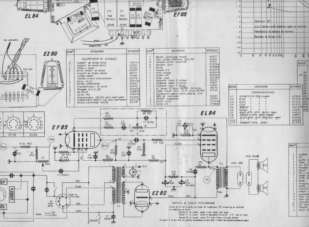

- Messages : 163
Re: Potard presence et résonance sur ampli SE
Hmmm...
Le mieux serait que tu joignes le schéma de ton ampli.
Sinon, ça va être compliqué.
