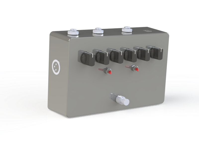

EDIT :
Bon j'ai revu l'organisation dans le boitier, ça semble un peu mieux, et avec des PCB rectangulaires sans trop de découpes ou de dimensions exotiques.
Je pense que je vais travailler sur cette base pour Kicad.
Le pcb principal accueillera les prises, le tone stack, les potars, les mini-switchs, et les cartes optionnelles : ampli 40W et simulHP, j'abandonne l'idée de faire une carte pour l'USB, j'ai déjà trop mal au crane !
Pour la sortie XLR, je l'ai prévue sur un petit pcb (qui n'apparait pas sur la simulation) qui sera souder au cul de la prise XLR. Vu l'angle particulier des côtés du boitier, c'était ingérable à placer sur le PCB.
EDIT :
Ça parait très bien tout ça

Et quand j'allume la lumière ça donne ça
- Messages : 8011
Oui je trouve aussi, faut pas hésiter à me donner votre avis et des idées pour améliorer le truc avant que je commence à router tout ça.
Je me demande juste si les fils du 125A iront jusqu'au PCB tube ... ou si il faudra les rallonger...
Quelques dimensions :
PCB principal : 165x58mm
PCB tubes : 100x48mm
PCB ampli et simulHP : 110x34mm
Evidemment en fonction des possibilités j'essayerais de faire plus petit.

Je vais peut-être dire une connerie, mais il me semble que les hammond 125 PP n'ont pas de fils, sortie sur cosses uniquement

Après vérifications je crois que côté secondaire c'est sur cosse, coté primaire ce sont des fils... qui devront aller jusqu'au pcb tube.
Sur mon 125C j'ai environ 15cm, ça risque d'être pile poil !

citation des datasheets:
Open style with minimum 5" long primary leads, secondary solder lugs for convenient secondary connections
5" soit 12,7cm...
Au fait, pas certain qu'on ait besoin de 110x34 pour le pcb ampli...
