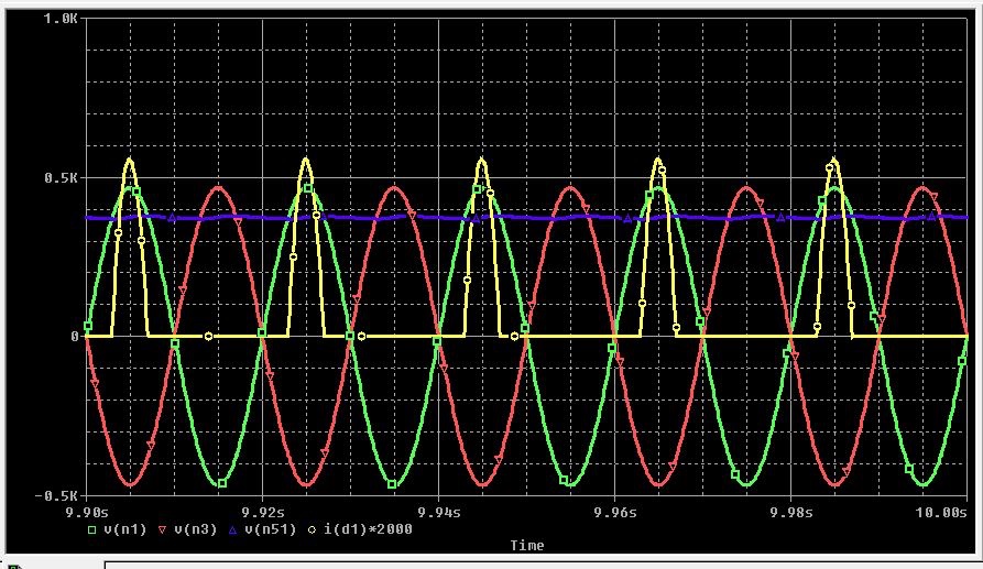

En gros, la diode ne fait pas grand chose : elle commence à conduire quand le signal AC issu du secondaire du PT devient supérieur à la tension DC redressée et lissée par les capas ; c'est ce courant qui fait chauffer la résistance.
(j'ai multiplié la valeur du courant par 2000 pour qu'on "puisse le voir" sur les courbes. Quant à n51, c'est le point commun entre les cathodes des diodes et la capa, j'ai ajouté ce noeud afin de visualiser la tension DC directement après les diodes)
Et ce courant traversant la diode (et la résistance) est d'ailleurs celui qui traverse le demi enroulement du secondaire du PT. Selon ma simulation, je trouve 92,6mA RMS soit un facteur de 1,2 par rapport à ma consommation théorique de 75mA DC
