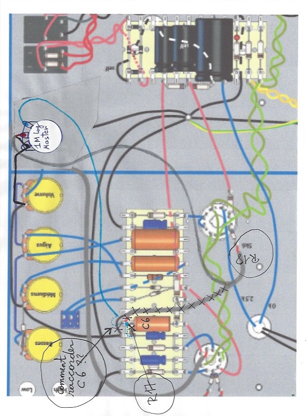

Re: comment supprimer la boucle d'effet
La résistance d'origine à cet endroit (R17) est de 1M, donc il me semble assez logique de garder la même valeur.
bonjour
j'ai fait un petit schéma du câblage du G5 avec un master volume.
ci vous pouviez le valider ou me dire ce qui cloche avant que je ne fasse tout cramer dans mon G5
en fait je me pose la question du raccordement de C6 ??
est ce que j'ai juste : je vire la résistance R17 et je relie C6 et C5 avec le câble qui vient du Master volume ??,
