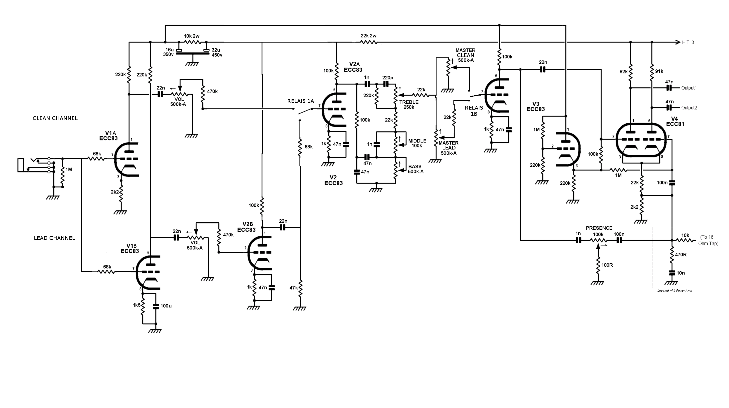

En attendant je paufine le canal lead et je me heurte a un truc étrange: en disto sur les notes basses j'ai un grésillement aigu qui survient, comme une sorte d'harmonique aigus assez fuzzy par dessus le son saturé. En laissant mourrir la note ce grésillement disparait tout à coup (passé un certain niveau de signal). C'est pas un soucis de blocking distortion mais c'est dépendant du niveau du signal (dans les basses) et ça apparait a un seuil bien précis. Une idée d'où ça pourrait venir? J'ai tenter de modifier les valeurs des capa de liaison (10n, 22n, 47n...) et la capa de decouplage sur le deuxième étage de gain (initiallement 47n, ramené à 22n) mais ça ne change rien.
EDIT 2: le problème de basses qui bavent est réglé: trop de signal entre le 2ème et le 3 ème étage, du coup la troisième triode en prenait plein la tronche. une résistance de 68k sur la grille et c'est bon.
ça marche plutot bien par contre la disto est un poil "harsh", c'est très fuzz dès que l'on pouusse le gain au dela de 12h et les aigus sont très agréssif.
Du coup je me demandais comment améliorer un peu mon schéma pour avoir une saturation plus lisse et plus progressive.
Le troisième étage de gain ne doit pas trop bouger car il sera commun avec le canal clean de mon projet. En revanche sur le premier et le deuxième c'est carte blanche! je me demande si le deuxième étage n'a pas trop de gain avec sa Ra de 220k et sa cathode découplée?

Ou en es tu ? Je suppose que le schéma ci-dessus est celui du lead. Et comment tu fais le canal clean ?
tu as aussi la possibilité de faire un preamp JCM800. un seul potar de gain te sera nécessaire pour le lead (ex : le brilliant) et le gain normal peut te servir de master pour régler le niveau de sortie du preamp clean (en fait = canal low du preamp jcm800). relais pour switcher de l'un à l'autre (entrées et masters). le son du lead est classique. Celà change pas mal le circuit tout de même. Quoiqu'il en soit l'ampli reste un 100W... Un atténuateur de -6db en T bridgé peut t'aider à ramener le tout à 25W, sans trop de pertes ; ex pour HP 8 ohms : 3 résistance de 8 Ohms 50W + 1 8Ohms 5W.
Calcul facile à faire à l'aide d'ElectroSuite. Si tu as une tête et plusieurs impédances de sortie, c'est plus compliqué car il faut combiner plusieurs résistances, mais pas impossible à câbler dans un boitier d'alu épais. Je l'ai déjà fait pour un Hook captain 34 100W, atténuateur 8/16 ohms -6dB et le proprio était très content du résultat. Il a fini par revendre le tout, à cause du poids ! Transporter cab + tête entre domicile / repet / concert l'a fatigué à la longue.

Pour le clean je concerve le canal du Hiwatt dr103 classique (qui sonne bien).
J'utilise la première triode du canal brillant et la triode inutilisée pour monter le lead.

Le schema complet du preamp modifié:
EDIT: après une journée de test divers et de reluquage de schema j'ai trouvé un truc qui colle bien: le preamp du Bogner shiva!
Bon je suis un peu a sec niveau composants mais j'ai essayer de coller au mieux à l'original et sa sonne! Entre 0 et 5 de gain c'est très marshallien, au dela ça devient high gain et ça reste propre même à fond! Beau son moderne bien tranchant et compressé sans trop de basses et d'harmoniques qui dégueulent. Bref je referais un schema propre quand j'aurai mes composants...
Messages : 2721
Re: Hiwatt custom 100 2 canaux
Le côté fuzzy de la satu vient souvent de basses mal filtrées, ou de triodes qui en prennent un peu trop plein les dents.
Sur les amplis high gain, on trouve quasi-systématiquement un high shelf juste avant le potar de gain (capa de petite valeur en parallèle d'une résistance : 470p // 470k sur JCM800, 2.2n // 470k sur SLO), c'est déjà une piste...
Tu peux aussi réduite la capa de cathode de V1B, 1µ étant un max pour aider à tailler dans le gras, et essayer de mettre une bright cap sur le potar de gain lead (je n'en suis pas fan, mais c'est assez répandu pour être envisagé).
La résistance de grille de V2A est également trop faible quand tu es sur le circuit high gain, 220k me parait un minimum. (d'ailleurs la 47k qui suit V2B, c'est une erreur ?)
Enfin, tu peux jouer sur le circuit de V2B : R et C de cathode (sur ce genre de circuit on trouve de tout, de 1.8k à 10k non découplé, avec une 100n ou une 1µ en //, etc...)
Et à tester également, une petite capa en // de la R d'anode, toujours sur V2B : entre 250 et 500p peuvent bien aider à adoucir le son.

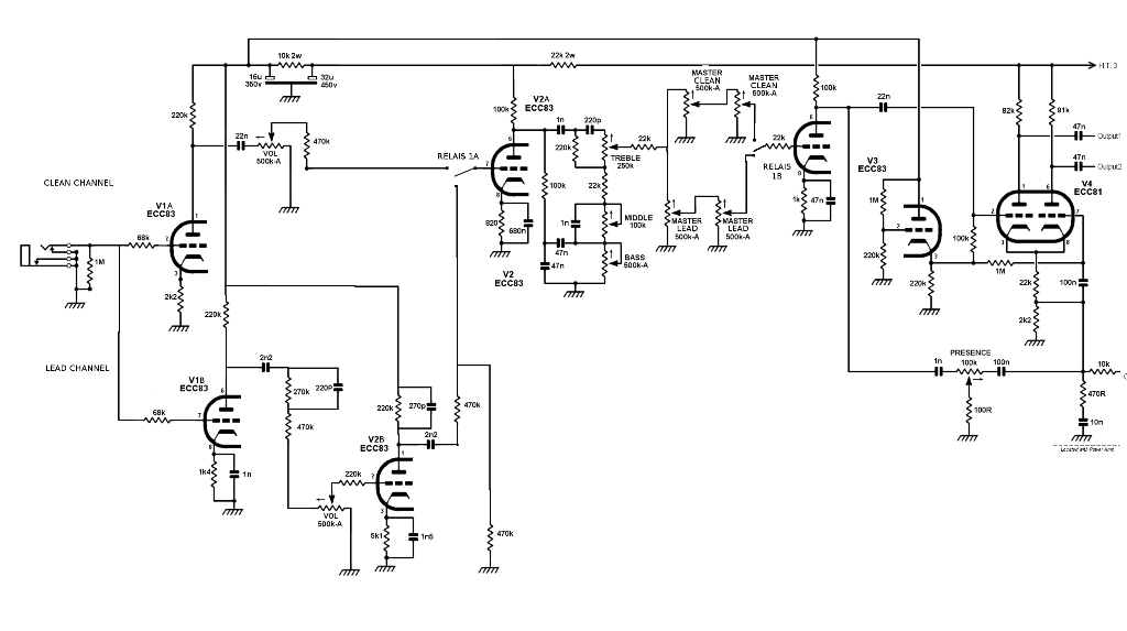

Ça tombe bien! C'est bien dans cette voie que je suis parti.
1uf en decouplage de cathode sur les étages de gain, 1n en parallèle de Ra sur le deuxième étage, un 220pf et une 470k entre le premier et le deuxième étages. Oui la 47k est une erreur de schema, j'ai mis un pont diviseur 100k/100k a cet endroit là.

par contre tu le placerais où ce pont? je le verrais bien juste après une triode pour éviter d'interférer avec les potards du circuit.
EDIT:
Bon j'ai trouvé un truc plutôt sympa.
j'ai monté une atténuateur variable couplé à mon gain (potards stéréo 500k), le but: plus je pousse mon gain, plus je gagne en basse.
Concrètement jusqu'à la moitié du gain il ne se passe pas grand chose, ensuite entre 12:00 et 3:00 les aigus commence à être atténués avec une fréquence centrale d'environ 150Hz. Sur le dernier quart du potard c'est la que ça devient intéressant: je passe de +2dB à +7 dB dans les basses avec une fréquence centrale qui glisse vers 350Hz au maximum.
Simple et super efficace! plus tu pousse plus ça sonne moderne. en tout cas c'est bien plus efficace que le réglage des basses sur le tone stack du hiwatt ( inefficace sur 3/4 de la course du potard...).
Je vais tenter de recalculer les valeurs pour augmenter encore un peu le gain en basse pour voir ce que ça donne.

Bon, après un nombre incalculable de bidouillages divers et variés je crois que je suis arrivé à un résultat satisfaisant.
Je me suis inspiré du Bogner Shiva que j'ai adapté à mon Hiwatt (très bright...).
Le résultat est plutot pas mal avec un canal lead très progressif, assez crunchy sur le premier quart, puis un overdrive à l'ancienne avant d'atteindre une belle disto typée JCM en fin de course.
J'ai pas mal galéré pour limiter les abeilles car l'ensemble était très très bright.
J'ai également revu la triode V2A en remplaçant le Rk de 1k par un 820. Résultat: sur le canal clean j'arrive à avoir un peu plus de crunch en fin de course ce qui offre encore un poil plus de polyvalence.
Pour le master en cascade j'ai essayé et ça marche nickel sans perte d'aigu perceptible. le début de la course et super progressif donc plus simple à gérer.
