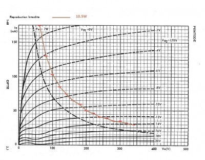

l ECL 85 / 805 sont a peu de chose prêt , idem de l ECL 82 ( sauf la triode de pré ampli !!! )
donc , y as un soucis sur tu consomme sur la penthode plus de 50 mA , bias trop chaud !
grosso merdo sous 200 V= , tu doit avoir entre 330 et 470 Ohms en résistance de cathode

Ben au début je travaillais sous 330 ohms et ~200V (à cause de la chute de tension sur le primaire de l'OT) et j'ai du augmenter largement Rk. Je ne sais plus où j'en suis mais de mémoire je dois être à 560 ohms et -20v de g1 (!) pour revenir à du courant de plaque civilisé. Et d'un tube à l'autre je n'ai pas du tout les mêmes caractéristiques...
Je me répète, les données réelles mesurées sur mes tubes ne sont absolument pas conformes aux datasheets.
Je consomme beaucoup moins qu'annoncé sur la G2, et beaucoup plus sur la plaque.
