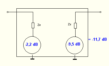

On voit sur le schéma suivant la décomposition de l'impédance d'entrée du TS : Ze avec RS l'impédance de sortie de 49k dans un cas , de 700 ohms dans l'autre :
On peut voir que Ze se décompose en Zch ( la charge proprement dite) , Zts l'impédance <<horizontale>> du TS, et ZL la charge finale. La composante que j'appelle horizontale est la source de chute de tension non compensable par le CF. Seule Zch est compensable, qu'on peut appeler l'impédance verticale. On peut d'ailleurs vite oublier ce schéma qui ne répond même pas à la loi d'ohm :cry: pour lui préférer celui-ci :
Ici les valeurs mesurées sont les suivantes :
Sur le G5V3 d'origine , donc sans CF, à 100 Hz : avec les 4 potentiomètres à fond la chute en dB est de -2,2 dB sur le TS ( en vertical ) et de -9,5 dB en horizontal, ce qui donne les -11,7 dB constatés entre l'entrée du TS et la sortie.
