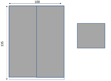

J'ai bien regardé les tuto proposés sur le site, vu qu'il y avait moyen d'encoller en 1 / 2 / 4 morceaux mais j'ai un doute au moment de passer ma commande pour du tolex. Si vous voulez encoller 1 cab et 1 tête avec 1 morceau, comment calculez-vous la longueur à prendre? J'aurais tendance à faire: 2*lcab+2*Lcab (tout en m'assurant pour que la largeur du tolex soit suffisante - cf .image). Du coup, avec un cab carré de 40 cm de côté, je me retrouve à passer commande de 2 m de tolex. Et vu le prix au mètre, je préférerais ne pas me planter... :oops:

Ben oui, un peu comme de la tapisserie, quoi ;-) Quand on recouvre "d’une seule pièce » un cab, par exemple, ça consomme beaucoup de tolex (remarque, dans la largeur, il en reste également pas mal pour un futur projet).
Au dela de l’aspect esthétique (et de la difficulté un poil supérieure), placer du « piping » permet d’économiser du tolex car on recouvre en coupant plusieurs morceaux et non de façon linéaire 2 x (l + L) ...
Enfin, gaffe que certains tolex rétrécissent sous l’action de la colle, donc prévoir un peu de gras dans les dimensions (pour donner une idée, sur du tweed, j’avais mesuré un rétrécissement de 0.5cm sur une longueur de 48cm : quand tu as calculé pile poil, encollé, puis qu’il te manque 1/2 cm, je te laisse imaginer ta première réactio ;-) C’est valable pour du tweed mais également certains tolex)

Merci Bilbo. OK, même si ça me paraît plus compliqué à poser, je vais essayer en faisant 2 morceaux sur le cab, 1 sur la tête, afin de réduire la longueur à commander (cf. image). Je crois que TT propose des chutes pour un prix inférieur, je taillerai le complément dedans.
En fait, j'ai déjà des rainures à la jonction de chaque planche où je pourrai placer le piping mais je n'ose pas trop vu la difficulté. Et puis, j'ai peur que ça fasse moche vu que ces rainures sont proches des angles.
