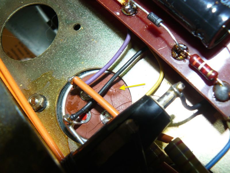

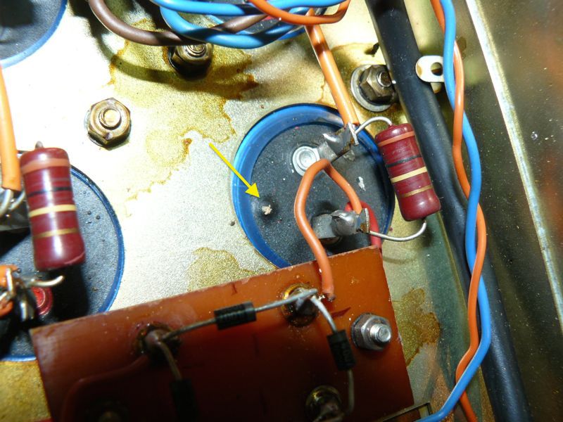

Alors, déjà inspection visuelle du circuit pour détecter d’éventuels trucs évidents : résistances ayant chauffé, capa d’alim déformées :
Il faudrait pouvoir le rallumer avec une tension moyenne et augmenter progressivement avec un variac (toujours pour les capas, les reformer progressivement) ainsi que tester les lampes (mais bon, à la limite, c’est secondaire : au pire ça pétouille, ça manque de pêche, voire ça fait péter le fusible HT si c’est un tube de puissance qui est mort ...)
Tu peux également choisir de changer d’autorité les capas électrochimiques : déjà, un Sound CIty, ça ne date pas d’hier, et puis si elles n’ont pas été sous tension depuis 20ans ... ouille. Une fois les capas changées, tu allumes et tu vois si ça pète

Oui, les capas de liaison tu peux les laisser si pas de dégat apparent ! Un petit check au multimètre une fois l'ampli sous tension ne sera pas du luxe pour vérifier qu'aucune ne fuit, mais sinon ça devrait aller, les capas films vieillissent beaucoup mieux que les chimiques
Les capas d'alim y'a pas à réfléchir par contre, à changer direct avant toute chose !
