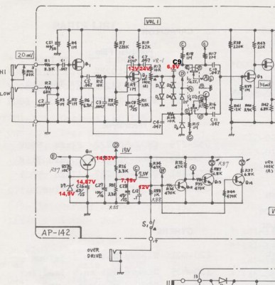

voilà un début de relevé de quelques tensions de condensateurs et diode autour du circuit OD, je complèterai dès que possible...
c'est long.
Pour le condo qui se charge trop vite pourquoi pas (ce serait une résistance HS alors ?) et ça produirait un signal aussi sec à l'HP ?
le seul condo que je vois sur le trajet de l'inter d'OD c'est le petit C12 avec une tension à ses bornes de 12v ...
je sais pas si elle est ok ou pas ? :?
merci
Re: Remise en route Roland Bolt-60 très fatigué ?!!
Il faut que tu nous précises si ce relevé est avec S1 on ou off. Il faudra bien entendu faire les mesures pour les deux situations.
Petite question toutefois, quelle est cette tension vers la zener à gauche? C'est la tension de la zener où c'est la tension mesurée sous la zener?

c'était S1 off... enfin je crois :? bon de toute façon c'est incomplet donc je vais refaire de manière plus posée (j'étais pressé)
la tension c'est celle aux bornes de la zener, idem condos.
